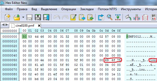

DruchaPucha 15.08.2013 23:58
Ответ: Перенос русской озвучки/текста из РС игр (PS1/PS2/PSP)
Не прокалило. Виснет в конце (если pmfcreater), или обрывается на середине (если pmffix).

DruchaPucha 16.08.2013 00:16
Похоже я понял. Нужно вписать правильное шестизначное число по адресу (5D в данном видео), это и есть правильное время, вычислять его долго (но почти подогнал).=)

DruchaPucha 16.08.2013 11:32
Так и не получилось сделать полное видео, получается где-то 3:10::BlackEye::
muxaspb99 17.08.2013 10:54
ВсемДоброго Утра!
DruchaPucha, А если выставить продолжительность гораздо больше? Результат тот же самый будет?
