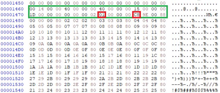

xtz 28.01.2025 16:59
Ответ: Перенос русской озвучки/текста из РС игр (PS1/PS2/PS3/PSP)
Вложений: 1
Сообщение от Zetper (Сообщение 307724)
Например в заголовке перед каждой текстурой 64 на 64 могут стоят пару байт (скорей всего 4 байта) которые и обозначают координаты на экране игры.
не утверждаю, но подозреваю. т.к. только эти пару байт разные в каждой шапке

Zetper 29.01.2025 12:22
Вложений: 1
Нашёл у себя скрипт которым я конвертировал картинки из Yakuza но я там только частично разобрал форматы другие я не смог понять так что они не конвертируются, дописал туда сборку картинок из множества мелких одну большую.
https://i.postimg.cc/YjRX7D0h/0-0.png
Вот моё неполное описание формата и не точное но примерное представление оно даёт о структуре файла. Внутри может быть разные форматы текстур картинок.
Тайл это одна картинка, в идеале они всегда имеют одну ширину и высоту например 64 на 64. Их особенность в том тайлов(картинок) идут несколько подряд например их может быть 16 или 64.
Частичное описание файла .SGT
Заголовок файла 4 байта идентификатор 53 47 54 00(SGT ),
4 байта ширина полностью собранной картинки из мелких (Пример 512),
4 байта высота полностью собранной картинки из мелких (Пример 512),
4 байта непонятно ширина тайла ? (Пример 64),
4 байта непонятно высота тайла ? (Пример 64),
4 байта количество тайлов по ширине картинки (Это сколько тайлов ) (Пример 8),
4 байта количество тайлов по высоте картинки (Пример 8),
4 байта количество всех тайлов (Пример 64 тайла).
4 байта идентификатор 54 58 42 50(TXBP),
4 байта количество всех тайлов,
4 байта Непонятно,
20 байта нулей,
Дальше идут повторяющиеся тайлы и их заголовок размером 32 байта.
4 байта размер блока картинки +32 байта заголовок,
4 байта ширина тайла,
4 байта высота тайла,
4 байта формат картинки,
4 байта идентификатор палитры,
2 байта идентификатор Mipmap если внутри несколько картинок которые записаны последовательно,
2 байта Непонятно,
4 байта Непонятно Номер картинки от 0 Странно иногда значение другое,
2 байта Непонятно Значение увеличивается на 1,
2 байта Непонятно,
Дальше идёт палитра и картинка.
Как собирается картинка
С начало читаем сколько нужно тайлов по ширине и по высоте, создаём пустую картинку и заносим на неё тайлы.
Сам алгоритм записи тайлов такой слева вниз, слева направо.
Вот визуально как выстраивается картинка 8 тайлов в ширину 8 тайлов высоту, число это номер тайла (картинки) и где она должна находится записана в большой собранной картинки 512 на 512.
01 09 17 25 33 41 49 57
02 10 18 26 34 42 50 58
03 11 19 27 35 43 51 59
04 12 20 28 36 44 52 60
05 13 21 29 37 45 53 61
06 14 22 30 38 46 54 62
07 15 23 31 39 47 55 63
08 16 24 32 40 48 56 64
Скрипт делает некое представление как должен собираться картинка а не полноценный алгоритм работы по конвертации текстур, так что часть картинок не будут работать.
Код скрипта написан на Python 3.9.5 https://www.python.org/downloads/windows/ скорей всего он будет работать и в более поздних версиях.
Для работы с текстурами понадобится установить библиотеку pillow сокращённо PIL самый простой способ положить файл "Установка Pillow.bat" в папку Scripts где у тебя установлен Python
пример C:\Users\oooo\AppData\Local\Programs\Python\Python39-32\Scripts
и там его запустить .bat файл он установит Pillow.
Как работает скрипт, рядом со скриптом кладёшь файл с расширением .SGT и запускаешь его, если всё прошло успешно появится папка Unpack и вней картинка в расширением .png
Скрипт сборки картинки вложении.

Zetper 10.03.2025 21:50
Вложений: 1
Сообщение от DruchaPucha (Сообщение 308389)
К сожалению там названия нет, а перебирать все скрипты, так себе затея. Инфу на этой странице нашёл, а там только ссылка.
https://www.extractor.ru/ipb/index.php?showtopic=2186
Обучаю как искать информацию в любом количестве файлов под папках и разных типов данных.
Запускаем программу 010 Editor жмём вместе левый Ctrl и левый Shift и F появляется две маленькие строчки. В строчку in Files указываем путь где будем искать. В строчке Find выберем формат того что будем искать например текст в кодировке ASCII вписываем его и жмём Enter ждём пока он про сканирует все файлы в папке, если что то найдёт он отобразит в списке ниже, кликаем два раза по файлу он его открывает в программе. Байты Hex Bytes выглядят так 72 6B 76 32.
https://radikal.cloud/i/1.S9OGYx
https://radikal.cloud/i/2.S9OU3M
