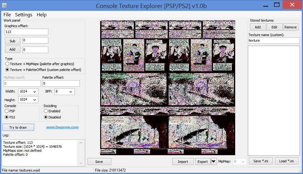

DruchaPucha 03.06.2015 22:29
Ответ: Перенос русской озвучки/текста из РС игр (PS1/PS2/PSP)
SILENT_P не подскажешь как пользоваться Console Texture Explorer? Хотел просто комиксы для Макс Пэйн 1 приделать, но как вычислить offset и палитру, не знаю.
ViToTiV 04.06.2015 14:08
DruchaPucha, скинь файл с картинкой комикса, посмотрю, может там просто всё
DruchaPucha 04.06.2015 14:10
Там всё в один ПАК свалено. Весит где-то 200мб + таблица.
https://yadi.sk/d/JgLvLXx0h5Prz
SILENT_P 04.06.2015 21:41
Сообщение от DruchaPucha (Сообщение 190593)
Автоматически никак. Причём если твоя текстура не 4 или не 8 бит, то программа тебе бесполезна. Файл еще не должен быть сжат чем-то вроде зелиба. Вручную в HEX прикидываешь где палитра и её размер, оффсет так же, примеры где удалось удачно найти таким методом:
http://forum.xentax.com/viewtopic.php?p=96388#p96388
http://forum.xentax.com/viewtopic.php?p=88594#p88594
бывает текстура использует нестандартный свизелинг и прога тоже не отобразит нормально. с помощью выдирания текстур из видеопамяти эмулятора пс2/псп можешь примерно узнать размер нужной текстуры и её цвет, знаешь как это делать? могу написать, для пс2 и псп разные выдиральщики. в рокстар играх используется обычно txd а еще в некоторых сайлентах типа оригинс, для них можно кое что автоматически найти через это: http://www.steve-m.com/downloads/tools/txdviewer/
DruchaPucha 04.06.2015 22:18
Насчёт бит не знаю, но вроде не пожато.
http://psxplanet.ru/imagehost/upload...s/thumb_01.jpg
Игра вроде криво работает через эмулятор, но можно включить все уровни.
Я как-то открывал текстуры во второй части, там всё отображалось, но там вроде как был заголовок, а в первой его нет, так-как всё свалено в один файл, но есть таблица. Возможно если был бы распаковщик, тогда открылось бы нормально.
