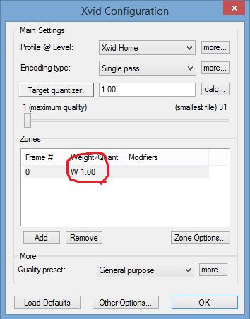

Закончил перевод сюжетных роликов. Только при сохранении в VirtualDub изображение "мылится" (не только текст), в окне предпросмотра же картинка более чёткая. Как сохранить исходное качество изображения?

Когда конвертируешь видео в VD какой используешь кодек? Если xvids, тогда ставь максимальное качество. А в данной игре разве файлы не скрыты, если это так, тогда игра может зависнуть, если вставить видюшки обратно.

DruchaPucha, так и конвертировал. Файлы - да, скрыты, через Sky Tools доставал. Надеюсь, не зависнет. =)

http://psxplanet.ru/imagemisc/upload.../thumb_pb1.jpg
Я бы не зарекался, зависнет 99%::BlackEye:: Ну разве-что размер должен быть тот же, только без подгонки в хекс редакторе. Также возможен вариант с пропуском видео без завершения 50/50. Попробуй подогнать размер через TMPGEnc Plus 2.5. меняя битрейд.

DruchaPucha, да, ставил то же самое. Значит, больше выжать не получится. Вообще, это не критично, качество не сильно пострадало. На счёт размера - да, придётся повозиться. Только есть же TMPGEnc Video Mastering Works 5. Или лучше в TMPGEnc Plus 2.5?

Как по мне TMPGEnc Plus 2.5 лучше всего. Тебе нужно с точностью до байта подогнать размер m2v, размер должен быть идентичен оригиналу.
