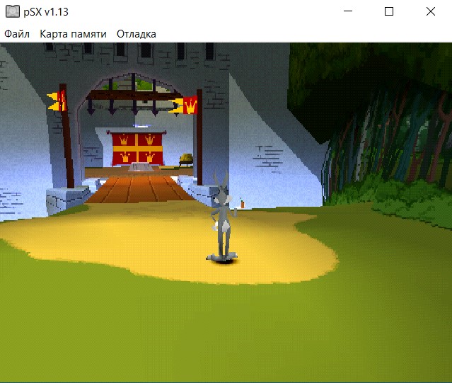

SlavaVlasov 24.10.2019 22:30
Ответ: Создаём рабочий игровой диск PlayStation
Сообщение от SlavaVlasov (Сообщение 254552)
Чувствую, придется написать утилитку для пересчета пойнтеров в EXE на основе IsoBuster'ского текстовика
Уже написал :) Тестирую:
  1. Скопировал чисто геймплейные файлы в папку через UltraISO
  2. В UltraISO создал новый образ "PS2CD"
  3. Закинул образ в ISOBuster и сохранил LBA в TXT (ANSI)
  4. Загрузил текстовик в свою утилиту, загрузил SLES_017.26 и пропатчил его.
  5. Импортировал его в образ через UltraISO
  6. Запустил на эмуляторе pSX 1.13 данный образ (который до кучи не пролицензирован). Результат:
Как видите, даже так безобразно собранный образ РАБОТАЕТ после пересчета пойнтеров в EXE! =)
Скоро допилю утилитку и выложу.
