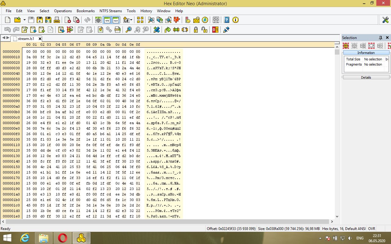

В тартилах основная озвучка в adpcm rawc, в dvi там парочка диалогов. Звук нужно вставлять в ручную или писать скрипт для sky tools.

Ну я через хекс-редактор нахожу нужные мне адреса, пересчитываю размер каждого файла в хекс значении, потом через exel создаю таблицу и сохраняю её в txt. Если приноровиться, всё не так уж и сложно. В VGM тоже можно создать скрипт для запаковки, но там почему то тупо все смещения слезают и когда делаешь распаковку, звук тупо обрезается не там где нужно. Хотя точно уже не помню, кто сделал мне скрипт, чтобы извлечь комиксы из Макса Пэйна 1. Думаю что если в вести нужные параметры, можно и для звука написать скрипт. В VGM есть вкладка VFS, а вот Sony ADPCM Extractor фигня полная.

DruchaPucha, Т.е. ты просто делаешь LBA-таблицу и подсовываешь ее Скай тул на импорт и все? А галки на типы файлов ставишь какие-нибудь, или при импорте это не важно?
DruchaPucha 07.05.2020 00:10
Ответ: Перенос русской озвучки/текста из РС игр (PS1/PS2/PS3/PSP)
Да. Ну я обычно имена сам придумываю, в данном случае имена брал из ПК-версии.
адрес расположения | размер |имя
0144A800 |8800 |SMORA024.wav.raw
В VGM скрипт создаётся автоматом, но там нужен snakebite.exe, ну или этот скрипт можно адаптировать под тот же sky tools.
