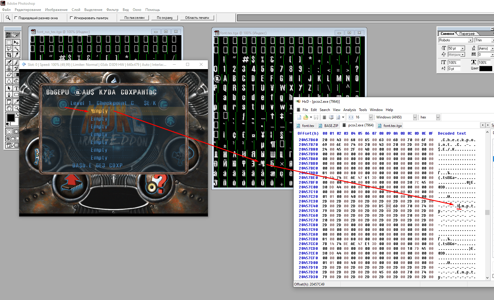

"Запоганил" букву "Ч" (которая поверх русской Х) в TileMolester. Запаковал шрифт обратно в BASE.ZIP, импортировал через CDmage. Игра запустилась и отображает его.
Шрифт все также заканчивается на 48 DB FF FF

Или просто игра хочет, чтобы кроме рисунка не затрагивались ни палитра, ни заголовок. Новое сохранение TGA меняет исходную палитру. Следовательно, ошибка возможно в первом условии - рассматривать файл как TGA, либо сохранять файл в TGA как угодно, рассчитывая, что игра поддерживает все его виды. Второй заголовок (непосредственно перед рисунком) в диапазоне -43B тоже меняется при сохранении.
Нужно сделать так, чтобы при сохранении кроме рисунка ничего не затрагивалось, но при этом, чтобы рисунок использовал ту же палитру.

Если бы я и это не сделал, я бы радовался сейчас) это не тга по факту, а индекс просто, заголовок хоть bmp может быть. Я просто в тга тебе отправил, что бы ты глазами посмотрел. Ты альфа канал не трогал, просто прочертил по основному изображению. Хотя я сказал ранее что фотошоп бесполезен здесь)). 3C-43B это не заголовок, а bap палитра, через неё индекс на альфу выходит. Не меняя палитру, но меняя тело-тоже облом при загрузке, здесь что то другое. Меняя поинтеры и текст целиком тоже не работает, но там нет ни палитры, ни заголовка.

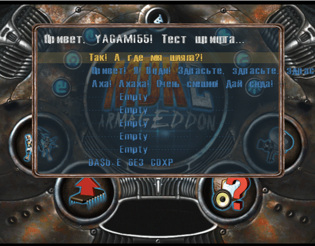

Ну, вот, я взял четыре буквы из твоего шрифта, вставил в оригинальный, но верхушку не трогал.

Спасибо за труды, но это не выход. Дело не в лени, что бы каждую букву лепить, дело в альфа канале, ты его не меняешь, буквы кривовато отображаются, это не варик
