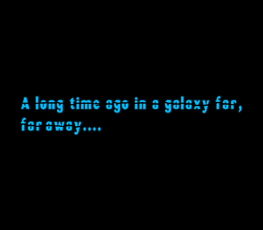

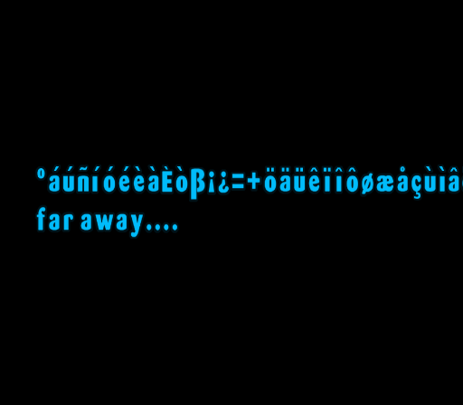

Сложно разбираться в том, в чём не разбираешься.
Сообщение от YAGAMI55 (Сообщение 279736)
а текст скорее всего utf 8
Имеешь ввиду, на PS2? Вроде бы, нет. Там есть один интересный символ.
В UTF-8 он кодируется двумя байтами, C3 A9, а в игре - одним, Е9. Я уже который день этим самым методом тыка пытаюсь сделать хоть что-то в этой игре. Если подбирать наугад - то как? Там же вариантов - ппц, если по два байта на символ. А если по одному - до ff проверил, ни одной русской буквы мне игра так и не отобразила. Пробовал через хекс подсунуть в текстовый файл традиционные для UTF-8 коды кириллицы - не сработало, игра вывела что-то вроде YaAa вместо начала русского алфавита.
Посмотрел вторую часть - вот там, кажется, UTF-8, в обеих версиях, и кириллица полностью присутствует в шрифте. Но выводить на экран русские буквы игра упорно не хочет. Вместо начала алфавита - квадратики... Вообще, стоит написать в файл с текстом хоть что-то не то, и строка в игре полностью пропадает.
Ещё глянул в хексе текст из ПК. Там вообще всё в наглую набрано кириллицей, хотя в шрифте нарисованы только те буквы, которые отличаются по написанию от латинских. Я почему-то предполагал, что для остальных должны использоваться коды латинских букв. Но нет. Я запутался, короче.

Долго объяснять придется)))
Скинь таблицу символов из игры и текстуру, а так же текстовик из игры с текстом

Я понимаю. Можно просто задать вектор. Кроме статьи на сайте Шедевра, её уже не один раз читал. =) Так-с, значит... Текст. Английский из PS2 версии. 14 строка - первый текст в игре, после экрана копирайтов появляется.
https://mega.nz/file/99kSFKiL#Y-TtNF...zl3LRcuc2bMgWw
Шрифт из PS2. Точнее, 2. Они одинаковые, но на всякий случай.
https://mega.nz/file/QolWwaiS#_M4Mt9...rl-dDtv8TQAlOk
Таблица и прочее из PS2.
https://mega.nz/file/AolylSjR#3Euwiz...oxbr7GkXb50sSo
Для ПК:
Текст.https://mega.nz/file/c5kAGQbB#YB8jBS...Ld_fYXHR4G-t3E
Шрифты. Все. Судя по файлу lego_font_06b.txt, игре нужен lego_font_06B.dds. Но, как ты наверное понял, я не уверен.
https://mega.nz/file/h88WnaqI#99t0In...Xf4hH7np8RQMlM
Таблица и прочее.
https://mega.nz/file/51tyGIrY#-WWA_B...V4RiaYXzzjJfKM
Это всё, что имеет отношение к тексту.
ViToTiV 29.09.2021 14:44
Ответ: Перенос русской озвучки/текста из РС игр (PS1/PS2/PS3/PSP)
-ZigZag-, да, уже сам нашёл.
пока проверил что:
lego_font_06.bmp - не используется
lego_font_06.gif - не используется, что и стоило ожидать, ни в одной PS2 игре не встречал чтобы были стандартные форматы графики.
шрифт в файле lego_font_06.pnt, вот я его запоганил
кодировка текста однобайтная, UTF там нет.
берёшь картинку шрифта, открываешь файл "lego_font_06.txt" и смотришь на строки типа "chars "ABCDEFGHIJKLMNO"" и т.д. - вот это и есть коды всех символов в шрифте по порядку
чё здесь сложного не пойму?)
