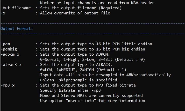

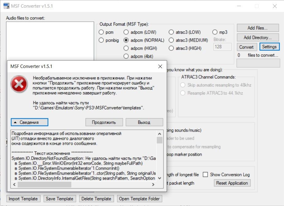

0 как раз как LOW указана:
http://psxplanet.ru/imagemisc/upload...humb_MSEnc.jpg
Оболочка MSF Converter 1.5.1 как раз на основе MSEnc сделана, но она не рабочая.

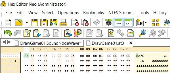

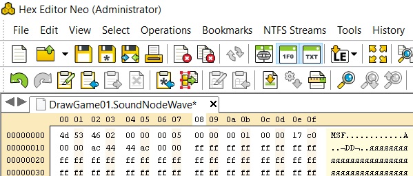

Звука не будет. Вот на примере Damnation:
Original
http://psxplanet.ru/imagemisc/upload...humb_MSF02.jpg
MSEnc
http://psxplanet.ru/imagemisc/upload.../thumb_MSF.jpg
Единственное что раздражает (если файлов много), то что нужно в ручную писать скрипт для Sky Tools, чтобы вставить файлы обратно. Да и после сборки XXX нужно делать правки, учитывая что собрать можно только утилитой AMRRepacker.

DruchaPucha, А, ну это уже именно от игры зависит. У меня так наоборот у всех заводских файлов стандартная шапка с MSFC.
Сообщение от DruchaPucha (Сообщение 287526)
MSFC можно извлечь через BMS, скрипт generic_file_splitter.bms. Я его как-то тебе скидывал. Там нужно только указать, чтобы он искал заголовок MSFC. Через него можно и назад засунуть.
А зачем вообще XXX разбирать, если достаешь звук? Репакера нормального нет, делать звук все равно в размер. Доставай прямо так, из XXX. Только разожми его, но не распаковывай. Так и назад проще звук засовывать.

У каждой игры свои шапки, в основном дублируется размер в шапке по два раза, сначала в биге, потом в литле. Есть игры в которых вообще ничего делать не надо, например как в Росомахе.
Там самопальные звуки и по длине не нужно вымерять, там размер не указан. Но геморройность размера блока soundnode заставляет менять размер в самом .ххх , а это уже накладно. Решили обрезать лишнию тишину и в размер вставлять.
