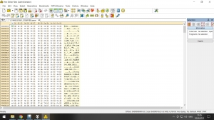

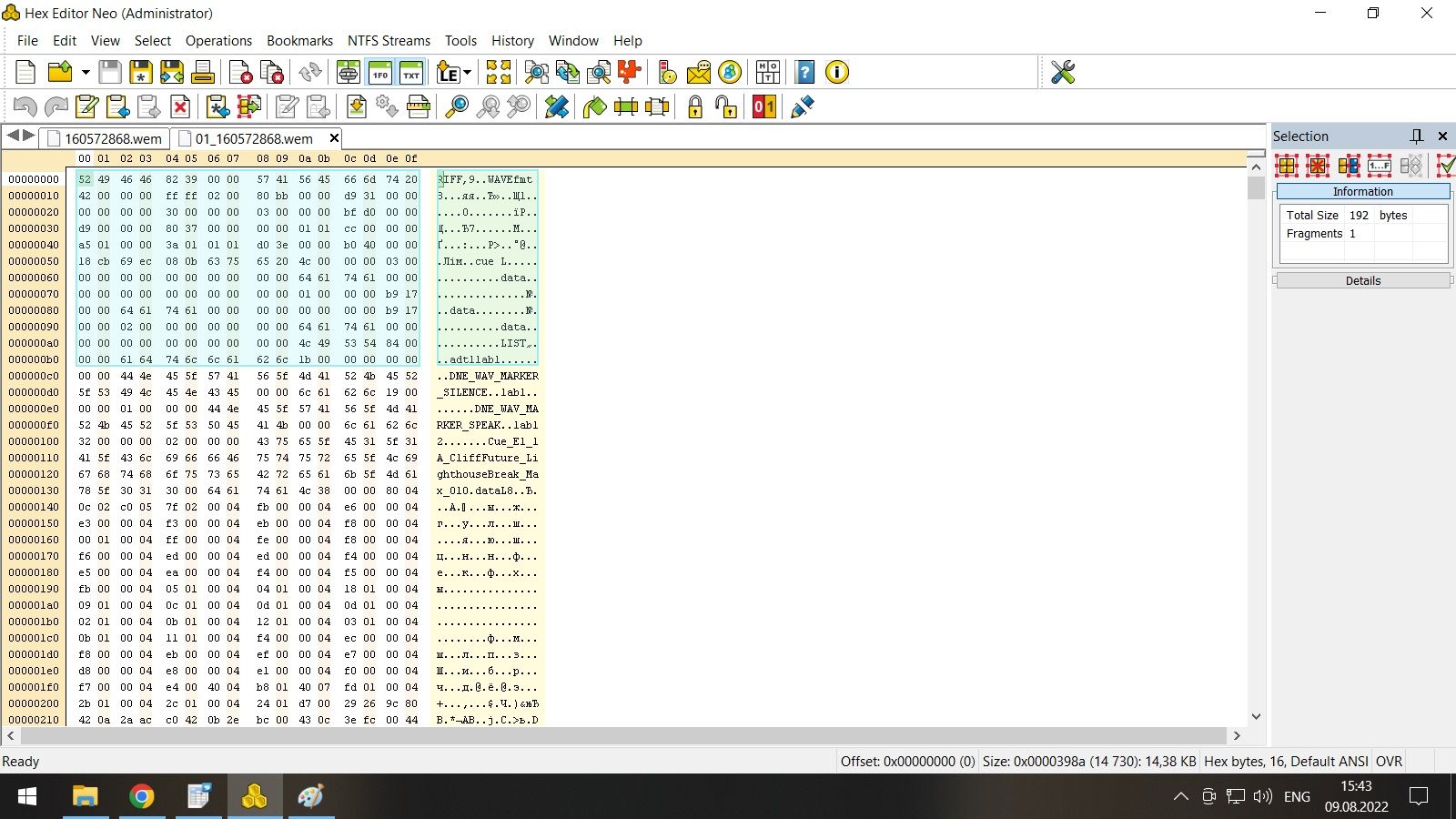

Поддержка PS3|X360 закончилась давно. В принципе я разобрался что и как, правда пока не проверял то что получилось. Идиотизм в том, то что в контейнерах .bnk\.pck файлы идут в разном порядке. BNKEditor извлекает в правильном порядке и добавляет номер, а вот те утилиты что извлекают файлы из .pck, там при извлечении файлы имеют имя номер ID и это всё сортируется, а мне ведь нужно пересчитать размер в хексе и упорядочить всё в ручную, чтобы потом сделать скрипт для Sky Tools.
В общем проверил, звук не работает, кодировка разная.
https://www.audiokinetic.com/library..._2016_1_6.html
pc
http://psxplanet.ru/imagemisc/upload...s/thumb_pc.jpg
ps3
http://psxplanet.ru/imagemisc/upload.../thumb_ps3.jpg
Поддержка PS3 и X360 прекратилась после 2016.1.6

я тут хотел промолчать)))) но не могу)
Друча, у тебя литл эндиан от ПК не будет воспроизводится биг эндиан пс3)
формат одинаковый, но сами звуки у пс3 имеют big endian формат, на скринах даже видно

Нет, это я просто как пример (оригиналы) привёл. Все платформы которые доступны в wwise 2019, там везде конвертируется в little endian (win, android, switch, xbox one, ps4). Поэтому от этой портативной версии никакого толку.
Да я в ручную пытался преобразовать, не вышло.
