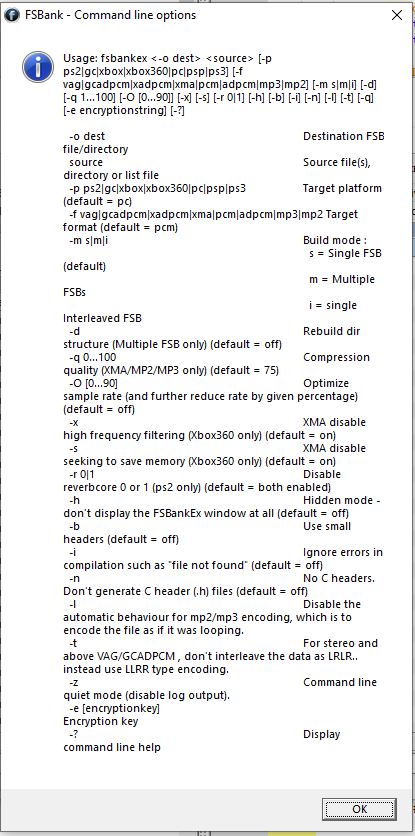

Кто-нибудь знает, как работать с контейнером fsb (fsb4)?
Bambuch0 09.11.2024 16:12
Ответ: Перенос русской озвучки/текста из РС игр (PS1/PS2/PS3/PSP)
DruchaPucha, А конкретно?
Разбирать существующие, если нужно, с помощью fsbext. Делать новые - с помощью fsb4, программе скармливать WAV.
Можно в GUI работать, можно в режиме консольной программы. Параметры работы в консоли
Код:
fsb4.exe -o "папка назначения" "папка с wav" -p "платформа" -f "формат" -m s
Все параметры консоли:
https://i124.fastpic.org/big/2024/11...c0bc2fc32a.jpg
DruchaPucha 09.11.2024 19:58
Я разбил файл на множество чанков, файл разбирал через fsbext от Luiji, ключ -o -1 , а вот как запихнуть mp3 обратно, не знаю

Bambuch0 10.11.2024 14:30
Нашел еще интересный экстрактор для FSB.
Fmod на вход берет только wav. У тебя игра для PS3 что ли? Тогда выставляешь Платформа - Playstation3, Формат - mp3.
Только для конверта в mp3 для Fmod(a) надо библиотеку еще подкинуть. У меня в той сборке ее нет. Я FSB с MP3 внутри еще не собирал, не сталкивался.
Сейчас попробовал - подкинул в папку lame_enc.dll, не прокатило, другую какую-то библиотеку хочет.
