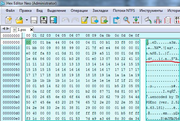

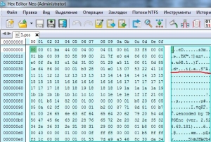

Похоже, что индификатора pss просто нет. Первые 64 байта
http://psxplanet.ru/imagehost/upload...thumb_zsdf.jpg
Невидимые сборки от NORG нужно открывать только MagicISO, остальное проходняк.
