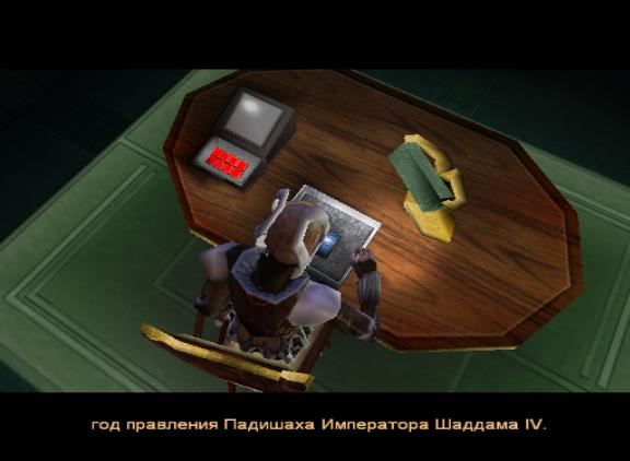

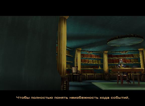

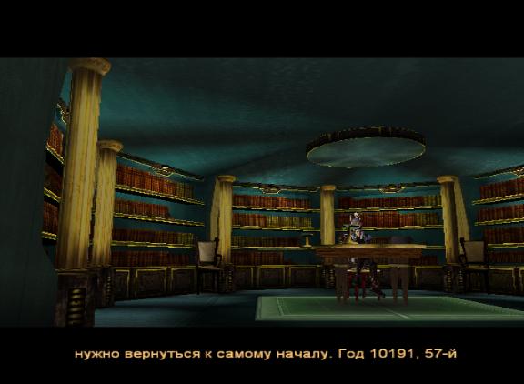

Глянул Frank Herbert's Dune, вроде как даже FullRUS можно сделать так-как ресурсы идентичны, но нужен запаковщик, quickbms не умеет запаковывать данные.
UPD С текстом и шрифтами вроде разобрался.=)
http://psxplanet.ru/imagehost/upload...4-30-37-36.jpg
http://psxplanet.ru/imagehost/upload...4-30-45-58.jpg
http://psxplanet.ru/imagehost/upload...4-30-59-24.jpg
