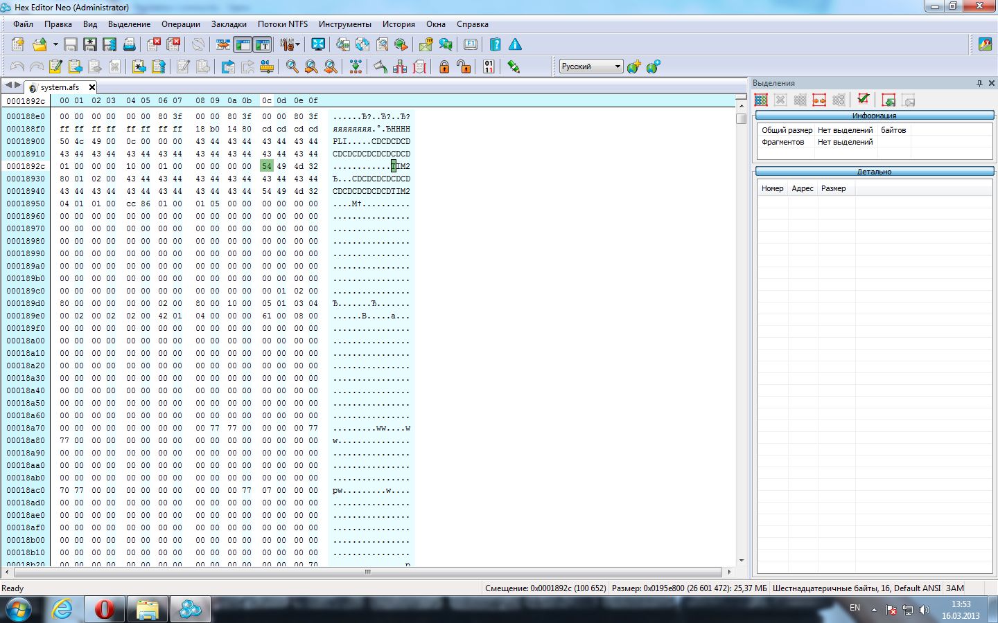

Всем привет. даже кто этому и не рад. я не со злым умыслом пришел, без него и уйду. лан, по делу:
ищу я тимы. тим2 которые. но не простые, а золотыенестандартные. по спецификации формата тим2 имеет тэг "TIM2" в аскии (ну, в любом хексере будут отображаться эти буквы). но дело не в них. сразу после тэга идет версия тима. тимов 4-ой версии везде много и их хватает. так вот, если кто найдет тим версии не 4 (04 в хексе), или тим, который не открывается оптпиксом, плагином для фотожопашопа - сритепишите, пожалуйста, в личку. а лучше в асю. юин в профиле. и тему не удаляйте, плиз) хотяб неделю)

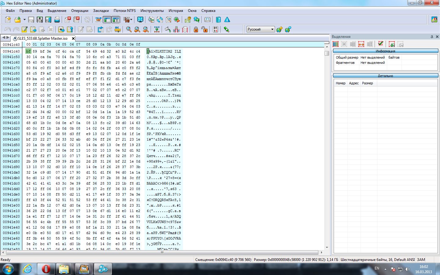

Вот это что за версия?

DruchaPucha, HEX выложи, а не ASCII представление. Ну а лучше и то и другое.

видел такое, если не ошибаюсь, то это ре вероника.
про версии я тебе писал, напишу для всех:
Version number - Purpose
0x00..0x7F - Reserved. Cannot be defined by the user.
0x80..0xBF - 'Private' version number. This type of format introduces non-standard (and incompatible) enhancements. Cannot be loaded by the 'official'tools.
0xC0..0xFF - Private version number. This type of format introduces 'compatible' enhancements. Can be loaded by the 'official' tools.
версия 0х80 - т.е. приватная, которая не откроется стандарт прогами.
да и там херня какая-то. ужать до "CDCDCD..CD" сложно, а байт настолько мало, что вот. если этот тим - контейнер тимов... может быть, но он там 1. далее идет нестандартный тим2, по двум причинам:
54 49 4D 32 - TIM2
04 - версия
01 - выравнивание к 128 байтам
01 00 - количество полотен(вроде, или кусков, т.е. палитр, полотен...)
а далее должно выравниваться нулями, а там не нули, это раз.
пояснять где че не буду, но если от начала этого тима по оффсету 0х90 (в данном примере 0х90, там байт 05) по спецификации должен быть байт 00. рипани, открой оптпиксом, исправь где показал и еще раз открой)
P.S. походу тут ток друча и откликается)
P.P.S. был бы тим тот, который версии 80 побольше - он бы меня привлек. а так... 4 байта тег, 1 байт версия, 3 байта (1+2 скорее) хз чего и 12 байт "CD". а хотя... кинь файлик, может найду чё интересного

на втором скрине ситуация, что и раньше, на первом... что-то непонятное, ни размеров, ничего, максимум он будет до слова
"TITLE"... а за 03 спасибо)
