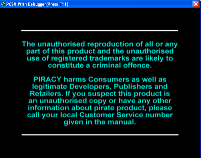

Вижу некий ВАРНИНГ.ТИМ (видимо какой-то предупредительный экран загрузки) - любая тим-утилита должна взять. TimView, TImUtility и т.п.
Ага вот такой варнинг только ни одна из тим вьюверов его не возьмет.
