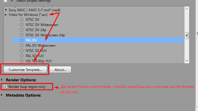

Там надо выбрать формат Video for Windows (Avi) и выбрать за основу PAL DV. Потом жми кнопку Customize Settings и выстави в свойствах те же параметры, что в проекте:
7. Нажимаешь ОК, жмешь Render. После рендеринга, открывай программу Sony Movie Converter. Там выбирай свой AVI-файл. Из второго выпадающего списка выбирай "str". Заходи в атрибуты и меняй настройки на аналогичные тем, что ты видел в PSmplay. Затем жми кнопку "Go":
