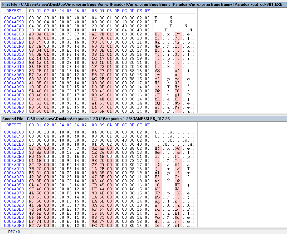

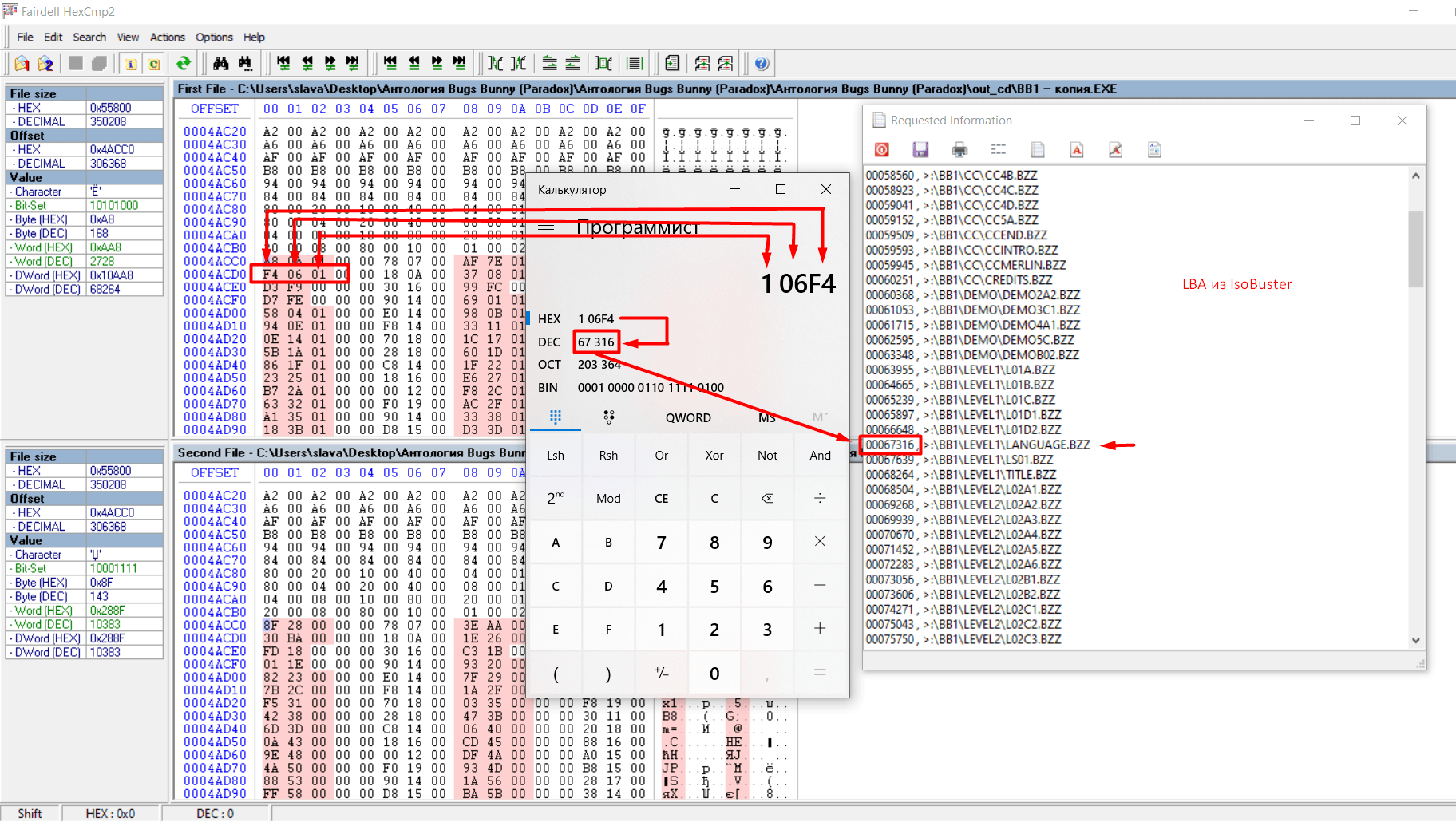

Хм... интересная вещь: сейчас сравниваю EXE-шник из сборника от Paradox и оригинальный. Они отличаются в двух местах:
0004ACC0 - 0004B023
0004B94A - 0004B984
Если импортировать оригинал в образ, игра не запускается. Если скопировать хотя бы содержимое первого диапазона, игра стартует. Сдается мне, там тоже какие-то указатели (уже относительно образа). Приложил файлы.
UPD: Посмотрел еще этот сборник - файл отличается в этом же месте.
UPD UPD: Офигеть! Да это же прописанные LBA в шестнадцатеричном формате!
