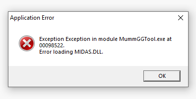

MUMMGG TOOL
А у меня что-то не открывается она:

Сообщение от SlavaVlasov Посмотреть сообщение
Ну так логично же) Библиотеку зарегистрируй в системе. У тебя винда фартовая)))
А-а... что-то вылетела из головы команда "regsvr32.exe" )) Теперь работает :)
