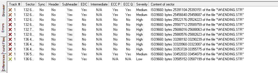

Как раз об этом и хотел спросить: почти 200 штук я пересчитал через ECCRegen, а оставшиеся - через CDmage, как ты написал. Но 11 из них я победить не могу и они все указывают на ENDING.STR
Вот что на данный момент получилось:

Сообщение от SlavaVlasov Посмотреть сообщение
... Вот оно в чем дело! Видеоряд в этом ролике запорот. Или дамп плохой, или RGR виноваты. Аудиодорожка более менее нормально сохранилась. Думаю, надо пересобрать видеофайл.

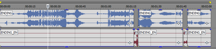

Ну, все, вроде собралось и ошибки все исправлены.
Видеоролик пересобрал с видеорядом из оригинала, а звуковую дорожку подшлифовал: там в образе RGR вылетело несколько кадров по звуку (в моменте, где не было озвучки) - я на основе оригинальной дорожки синхронизировал куски Русской, и там, где у Русской появляются "пробелы", звук перебивается на оригинальную. На слух не заметно.
Ошибки исправил через ECCRegen и CDmage (с теми же настройками).
