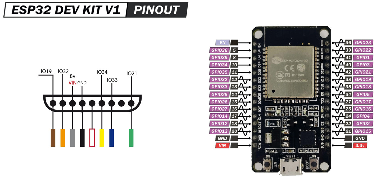

давайте отдельную тему создадим по ESP32, кто что делал напишет краткую инструкцию, какие модели использовал и т.д.
Я хотел создать, но никак не могу с силами собраться на тщательную инструкцию
Я могу схему пинов приложить и все собственно, может приготится кому
А вот как для других приставок делать, то надо на гитхаб лезть и там переводить значения с их самопалки на пины ESP32
Схемы для D1 Mini и ESP32 30 pin
ESP32 32-40 пинов не делал
Внимание
На схеме изображена лицевая сторона штекера, а не разъема PS2 !!!
YAGAMI55 вне форума
Старый 09.06.2022, 17:03   #40
Регистрация: 25.11.2008
Адрес: BY, Minsk
Сообщений: 2,785
По умолчанию Ответ: Перенос сохранений на ПК
YAGAMI55, IOXX на джое соединять с GPIOXX на плате? не очень понял
