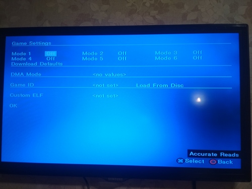

По умолчанию Ответ: ATV OffRoad Fury 4 [SCES-54688] [Russian]
вобщем ничего не помогло, скинул фото настроек и последнее изображение, дальше - черный экран

Восклицание Ответ: ATV Offroad Fury 4 [SCES-54688] [Russian]
nitro88
Вы хоть смотрели мой отчёт? Вы запускаете PAL версию игры через SMB в новой версии OPL, поэтому у вас и чёрный экран (у меня тоже, это баг в новом OPL). Используйте старый OPL DB 914, либо запускайте PAL версию через USB, либо запускайте NTSC версию через что угодно.
Да, смотрел.OPL Beta 1.2.0 1968 USB PAL (ISO) - works well
аааа, так дело в PAL / NTSC, я то в отчёте смотрел на версию OPL.
Так вот видимо в регионе дело - ясно, благодарю, пошёл пробовать NTSC версию
Ура! Заработала!
