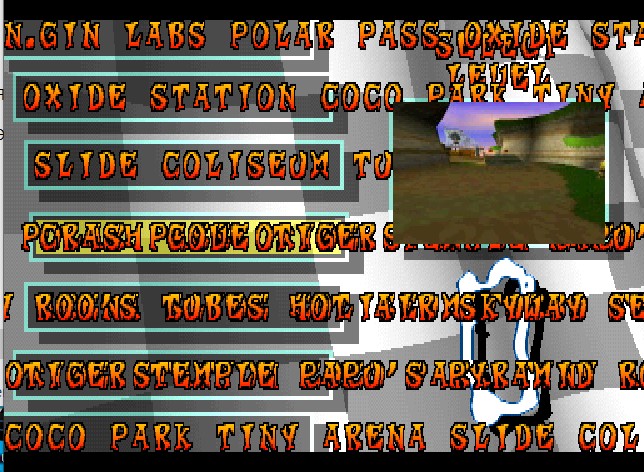

Сейчас мысля возникла...возможно и названия трасс можно таким же макаром проверить. Думаю у трасс тоже поинтером является какое то название(например oxide station)

Например найти в шрифте неиспользуемый символ, каких много и залить пустотой(второй пробел)
Я так уже пробовал с обычными буквами - они все равно не сдвигаются на экране Пуры и Тигра, т. к. им мешают полосы характеристик. Именно когда рамка слева. Я думаю, RGR не просто так обозвали Ускорение "Разгоном".
Да, мысля хорошая. И я даже надеялся на нее, но она не сработала. Я стер между названиями трасс все нулевые байты, и хоть одна строка должна была сработать в отношении рамки. Но ее ширина не изменилась:

SlavaVlasov, огромное спасибо за статью. Вот честно. Теперь немного представление иметь буду о поинтерах, может на D попробую...да о чем речь))) уже ищу их...
По поводу трасс в Краше печально, ты опередил меня конечно, я ток за комп сел тестить...но что поделать. Значит без сокращений не обойтись!

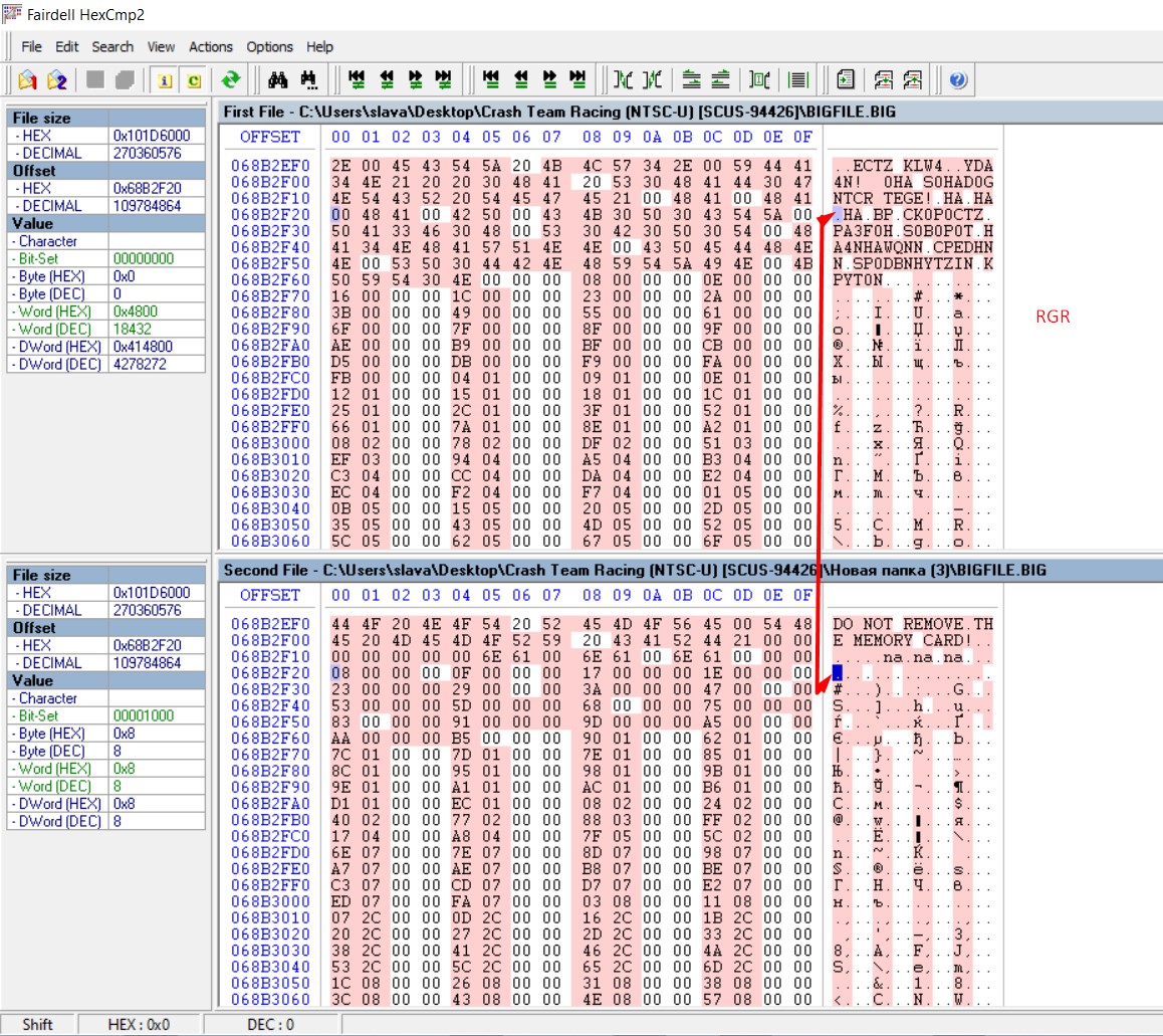

А вот так выглядит это у RGR:
RGR
Как видно, в том месте, где в оригинале уже начинается первый пойнтер, у RGR еще идет блок с текстом.

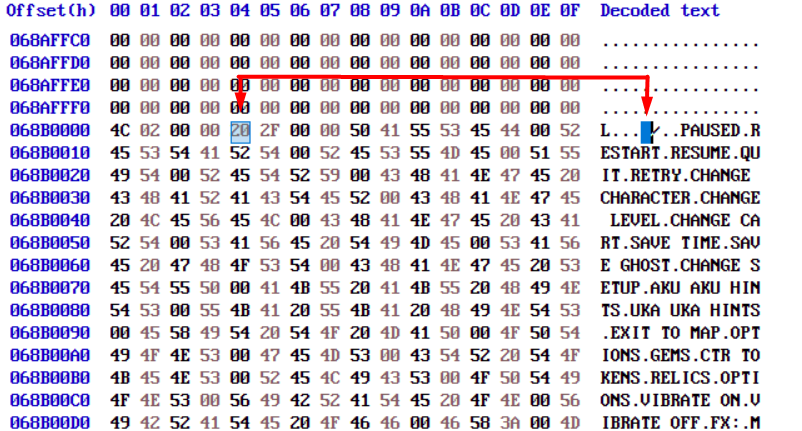

Ну, вот, можете опять меня поздравить: нашел я пойнтер, указывающий на блок самих пойнтеров. Вот он:
Адрес в BIGFILE.BIG: 0x68B0004
Также важно заметить, что в BIGFILE.BIG вшито два текстовика.
Адрес пойнтера для второго текстовика: 0x68B4004
В общем, насколько у нас длина блока текста превышена (а еще точнее - на сколько байт сдвинут блок пойнтеров относительно своего исходного положения в оригинальном BIGFILE.BIG), на столько мы и увеличиваем значение этого шестнадцатеричного байта.
В свое время я прочесывал целый BIGFILE.BIG в поисках этого байта. Кто же знал, что он находится на самом видном месте - перед началом текста?
