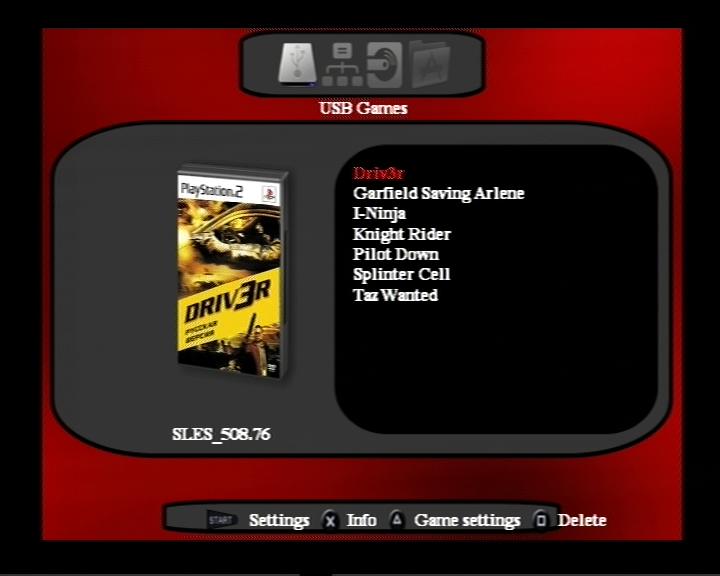

Open PS2 Loader v0.9.1 OPLGSM (r664)
Инструкция
Запуск игр с USB Flash/USB HDD. Файловая система должна быть только FAT32, USB HDD должен быть настроен как мастер. И так приступим.
В корне носителя создаём папки APPS, ART, CD, CFG, DVD, THM и VMC.
APPS - папка для всяких приложений
ART - папка для обложек и скриншотов. обложки и скриншоты можно найти где угодно, или сделать самому.
http://www.gamefaqs.com/
русские
http://megera.ru/
ФОН
Разрешение:
640х480
Название:
пример
ОБЛОЖКА
Разрешение:
200x300
или
150x200
Название:
КОД Диска игра_cov.jg
пример
СКРИНШОТЫ.
Разрешение:
640х480
или меньше
Название:
пример
CD - папка для cd образов.
CFG - папка конфигураций игры. Всё зависит от темы и версии OPL.
Название:
КОД Диска игра.cfg
пример
SCUS_999.99.cfg
DVD - папка для dvd образов.
THM - папка с темами. Берём тут.
http://opl.sksapps.com/index.php?opl=thm.html
http://psx-scene.com/forums/f150/sha...-9-beta-80461/
VMC - папка для виртуальной карты памяти. Не все игры совместимы с vmc, некоторые могут даже не запуститься, если включена vmc.

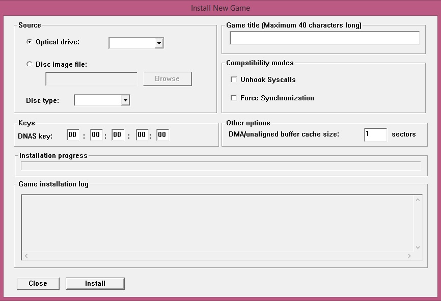

PS2DCDMP
Просто на любом жёстком диске ПК (HDD) в корне создаём папку PS2ESDL. Запускаем PS2DCDMP-GUI.
Выбираем свой жёсткий диск ПК (HDD), где создана папка PS2ESDL, жмём Install new game.
Source - выбираем откуда установить игру, из образа или диска. Игра обязательно должна быть меньше 4гб.
Game Title - название игры, не имеет значения.
Disk Type: CD/DVD
Compatibility modes - опции по выбору, в общем эксперементируйте.
Other option - ставим 1.
Жмём Install. После установки в папке PS2ESDL появиться образ с игрой, его нужно переименовать и скинуть в папку DVD или CD, как это сделать написано вверху. Вот и всё.

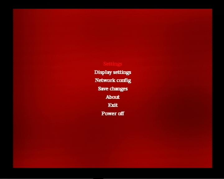

Настройка OPL.
Меню с играми (зависит от темы).
Меню настроек.
SETTINGS - Настройки
Display - Настроить экран
Network - Настроить сеть
Save - сохранить настройки
About - Авторы
Exit - Выход
Power off - Выключить консоль
Settings
Disable Debug Colors - включить/отключить цветной экран при запуске игры.
IGR Path - ???
Enable Delete and Rename actions - включить/отключить возможность сменить имя или удалить игру.
Remember last played game - игра которая запускалась будет первая в списке.
__________________________________
Check USB game fragmentation - проверять дефрагментацию.
USB delay - ???
USB prefix path - ???
ETH prefix path - ???
Automatic USB spin down - ???
___________________________________
USB device start mode - Режим распознавания USB носителя.
HDD device start mode - Режим распознавания HDD.
ETH device start mode - Режим распознавания Сети.
Application start mode - Режим распознавания приложений.
Default menu - Меню по умолчанию (в зависит какой тип USB/HDD или Сеть)

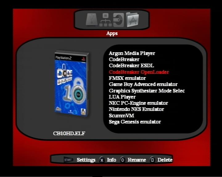

APPS - Меню приложений.
