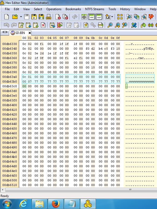

В общем для порта тебе понадобится хекс редактор (Neo лучше всего), можно использовать portable версию; mfaudio программа для конвертирования звука wav>ps2 adpcm и любой аудио конвертер. Озвучка находится в файле SD.BIN, предположительно вся озвучка в стерео 44100. Для начала просто прослушай диалоги. Как это сделать.
1) Открываешь SD.BIN ищешь шестнадцатеричное значение это начало трека.
00000000000000000000000000000000
00020000000000000000000000000000
2) Открываешь SD.BIN в mfaudio, менять нужно только offset (это адрес трека)
Все адреса, где озвучка.

Если что-то не поймёшь, спрашивай.

На zoneofgames пк играми занимаются, в данной теме только консолями. Никто не будет ковыряться с этим резидентом, если так хочется можно и на эмуляторе поиграть. Или попроси на одном известном сайте и тебе сделают порт, правда за деньги.
По поводу Shadow of Detstiny, ошибочка вышла, там 48000, а не 44100. Ещё заметил что диалоги в ПК версии хоть и одинаковые, но они более растянуты.
Сказали спасибо DruchaPucha

По умолчанию Ответ: Перенос русской озвучки/текста из РС игр (PS1/PS2/PSP)
DruchaPucha, Значит в версии ps2 они будут обрываться на половине диалога?
С прослушиванием вроде разобрался. Нашел соответствующие звуковые дороги. А как теперь их переконвертировать? Тоесть как сам waw переределать в ps2 adpcm?
Сообщение от denmos3 Посмотреть сообщение
Не будет ничего обрываться, просто нужно отредактировать все диалоги через Sony Sound Forge, время нужно подогнать. Можно запустить пакетную обработку чтобы удалить тишину, но всё равно тебе придётся подрезать пустоту в ручную. Тебе нужно в начале конвертнуть весь звук в ПК версии wma > wav (48000 stereo) некоторые 44100 stereo (нужно определить на слух в PS2 версии), после этого конвертнуть wav в rawc с помощью вот этой тулзы, всё делается автоматом. http://rghost.ru/6gtlsTlfd
Потом открываешь SD.bin в хекс редакторе и тебе нужно вставить весь конвертированный звук, вроде он идёт по порядку, все адреса я тебе указал. Не забудь что тебе также нужны английские диалоги от ПК версии, чтобы сверить. Звук вставляется очень просто, не забудь также про нужный размер.
1) это начало файла
2) конец файла, в треке повторяется два раза.
пример ENG дорожки PS2 адрес (1702810)
http://rghost.ru/8pbc9NYF6
пример RUS дорожки, подготовленной и подредактированной для вставки в файл.
http://rghost.ru/7d6LRTBls
Не забудь ещё раз проверить битрейд в диалогах PS2 версии.
