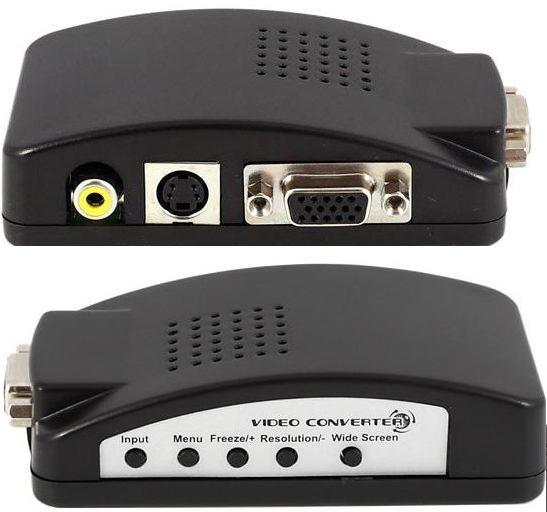

Не знаю, может вопрос не по теме, но всё же:Из-за отсутствия свободного телевизора свою PS2 подключаю через компонентный кабель к специальному видео-конвертеру
(купленный на AliExpress)
для подключения к свободному монитору через VGA кабель.
Так вот встала такая же проблема с занятым постоянно телевизором и для PSOne. Использование компонентного кабеля для PSOne ещё не было придумано разработчиками, но к приставке можно было подключать LCD дисплей.
Нашёл схему распайки проводов с этого девайса для VGA кабеля.
А если с самой платы приставки припаять кабель VGA для подключения к обычному монитору? Ещё есть вариант купить RGB-Scart
и с ним по химичить, чтоб не лезть в плату.
P.S.
Можно конечно не парится и приобрести специальны видео-конвертер для композитного кабеля
, но не уверен в качестве картинки, да и стоит он не дёшево, ещё и доллар подскочил.
