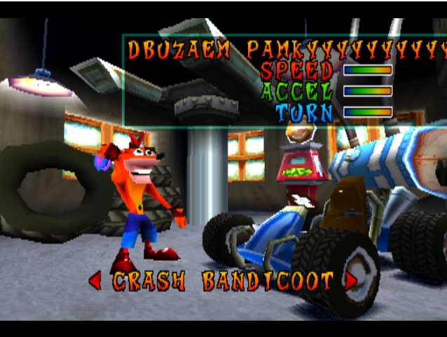

Да, так и есть. Сейчас попробовал с Английской Американкой:
Правда, есть нюанс: длинный текст может выйти за правую часть экрана. Но если нарастить конец, например, пробелами, получится тем самым сдвинуть не влезающий текст влево и расширить тем самым рамку еще больше.

Точно: сейчас от слова "Intermediate" оставил одну букву "I". И вот что случилось с рамкой:
UPD UPD UPD:
Поэкспериментировал еще: изменил "Intermediate" на " CPEDHUU E3DOK " (да, с пробелами). Получилась вот такая рамка:
Вроде все влезает на первый взгляд, но вот на экране с Пурой текст начинает вылезать за левую часть экрана. Вероятно, там тоже надо выравнивать текст характеристик пробелами.

Нет, пробелы не спасают - линии характеристик сдвигаться не хотят. В слове "Скорость" немного обрезается слева "С", а "Ускорение" можно заменить на короткое "Разгон".
UPD UPD UPD:
