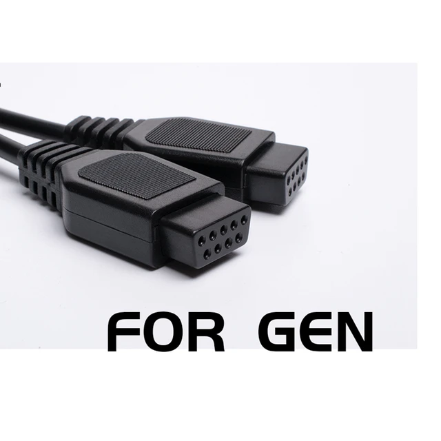

заказал себе неделю назад такой набор SS/GEN/SNES:
как придёт, обязательно похвастаюсь)

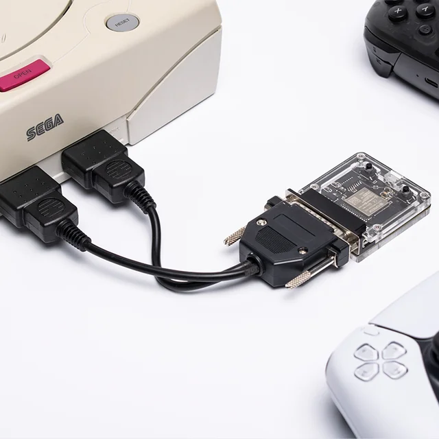

пришло только что, сча буду обновлять и тестить. проверю на Sega Saturn/Sega MD/Super Nintendo на джое 8BitDo M30 - как раз для этих консолей

народ, а как подключиться то к BlueRetro с ПК по блютуз? Надо настройки кнопок поменять, но ни в какую не подключается, на ноуте вообще не видит его (ноут старый), а на компе видит, но не подключается. На телефоне тоже самое, висит на подключении и всё((
Хотя два джоя без проблем подключились, 8BitDo и Xbox.
в нете вообще про это ничего не сказано, просто пишут подключиться с ПК и всё
ViToTiV вне форума
Старый 24.11.2022, 21:07   #30
Аватар для ArhiAngel
Регистрация: 31.12.2008
Сообщений: 1,233
ArhiAngel репутация неоспоримаArhiAngel репутация неоспоримаArhiAngel репутация неоспоримаArhiAngel репутация неоспоримаArhiAngel репутация неоспоримаArhiAngel репутация неоспоримаArhiAngel репутация неоспоримаArhiAngel репутация неоспоримаArhiAngel репутация неоспоримаArhiAngel репутация неоспоримаArhiAngel репутация неоспорима
По умолчанию Ответ: НЕочумелые ручки
ViToTiV, там для ПК нужен браузер с webBT функцией. И через кабель врятли получится, нужно записать отдельно. И отсоедини Джои, с ними нельзя зайти в конфигуратор.
