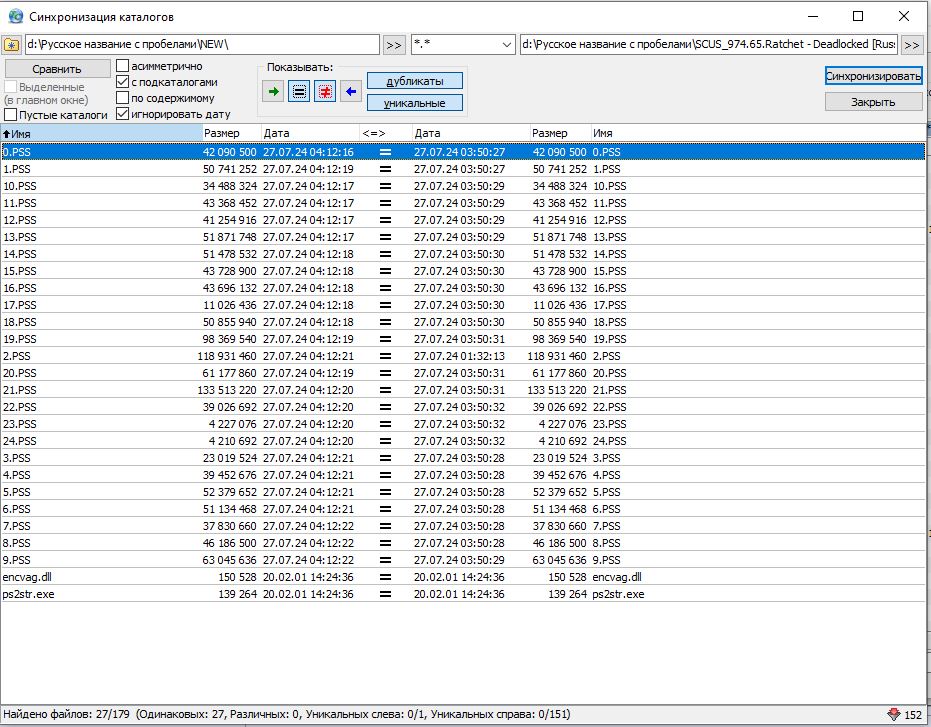

Достал.Разобрал.Собрал.Размер одинаковый.--------------------Заменил дорожку на другую.СобралРазмер одинаковый.

заменил звуковую дорожку
Нужно было всего-то пересобрать...
Я например собираю PSS таким кодом:
Код:
pss
stream video:0
input "C:ps2str4_video_0.m2v"
end
stream adpcm:0
input "C:ps2str4_vag_0.ads"
end
stream adpcm:2
input "C:ps2str4_vag_2.ads"
end
stream adpcm:3
input "C:ps2str4_vag_3.ads"
end
stream adpcm:4
input "C:ps2str4_vag_4.ads"
end
stream adpcm:5
input "C:ps2str4_vag_5.ads"
end
end
Файлы я тоже переименовываю под этот шаблон. И нормально всё собиралось, с точным весом. Но с 2.PSS возникли траблы! Сначала с русской озвучкой пытался собрать PSS, в первый раз подумал, может глю проги... Решил проверить на оригинальном 2.PSS , но размер в точности 116 129 КБ, как с русской озвучкой, не собирается он обратно с таким же 116 145 КБ весом, как был до разбора!
P.S. Этот код отрабатывает отлично, как выяснилось версия ps2str 1.0 (1999), немного багованная и не всегда с верным размером собирает PSS.

Хоспаде. Ну залей ты уже файлы от него. Все 5 дорожек (включая русскую) и m2v. В слепую гадать, что же там у тебя - это сумасшествие уже какое-то, длиной чуть ли не в неделю.

Я пошел дальше и пересобрал вообще все PSS из этой игры. Размер до и после - идентичен. ЧТД.
Сообщение от Revers Посмотреть сообщение
Столько потратил времени на озвучку, а файл не запихивается обратно, не встаёт ровно из-за веса(
А у меня файл встал, что я тебе и продемонстрировал в варианте с песней. Он не может не встать, если все делать правильно.

Ты чё прикалываешься?! У меня 2.PSS (оригинал) 116 145 КБ, при пропускании через ps2str становится размером 116 129 КБ И я его уже скидывал и все пишут , что у них при пересборке вес 116 145 КБ , как был !

Я думал, ты только при сборке с русским звуком получаешь меньший вес. Не знаю тогда, каким макаром ты так пересборку делаешь. Я выше кидал, всё аккурат в размер идёт
