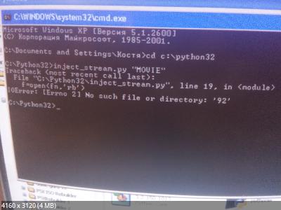

Banny, Ты бы не только скрин ошибки прикладывал, а еще и скрин твоей директории, где все папки и файлы находятся, чтобы уж понятно было что к чему. Так же должен быть виден полный путь до этой директории.
А так - ничего нельзя сказать.

Bambuch0, при перетаскивании папки "MOVIE_original" с файлом 92 на скрипт inject_stream.py пишет "No such file or directory: "92".
Попробовал через консоль сделать, пишет тоже самое, хотя сам файл в директории есть. Скрипт чтоли не работает от Steeldragon для python 2 или что-то мне нужно делать?

Сообщение от Banny Посмотреть сообщение
при перетаскивании папки "MOVIE_original".
Раз твое.
при использовании скрипта Inject_stream.py выскакивает вот это сообщение.
Два твое.
Пишешь одно, на скрине другое. На скриншоте, ты скрипту подсовываешь папку "MOVIE", а не "MOVIE_original".
В папке "MOVIE" файла 92 естественно быть не может, о чем тебе скрипт и говорит. Будь более внимателен и подсовывай скрипту нужную папку.

Banny, нет я не проверял работу скриптов. Гм. Похоже, в них всё-таки вкралась ошибка, попробуй эти.
(P.S. Ну и в чём ошибка, для всех присутствующих. os.listdir возвращает список файлов в папке. Потом цикл по ним проходится и открывает их... но я забыл прибавить к имени каждого файла путь до папки, из-за чего скрипт их ищет где? Правильно, в текущей папке...)
Предположу, что в имени папки пробел вместо нижнего подчеркивания. 🤔

SlavaVlasov, подчеркивание есть.Bambuch0, у меня в папках "MOVIE" и "MOVIE_original" лежит 92 файл. Получается ошибка в самом скрипте.
Steeldragon, скрипт inject_stream.py с папкой "STREAM_original" теперь работает только через черную консоль Windows. При перетаскивании папки "STREAM_original" на скрипт inject_stream.py пишет "No such file or directory: "92". Доработаешь ли ты дальше этот скрипт?

Banny, я посмотрю что можно сделать, но вообще такой результат довольно странный. У тебя C:\Python32 прописан в переменной среды PATH? И удали все старые скрипты, распакуй их заново из нового архива, на всякий случай.

Banny, сделал обновление. Перетаскивай папку с файлами теперь на "inject_stream.bat".Если python.exe у тебя лежит не в C:\Python32\python.exe, то открой inject_stream.bat в Блокноте и напиши вместо этого пути свой.
Папка с файлами и image.bin должны быть в папке со скриптами.
И если вдруг позже понадобится, можно при установке Python выбрать опцию "Добавить в PATH" и python.exe будет запускаться из любой папки:
