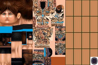

Серию РЕ нельзя пересобрать через CDGen. Проблема именно в текстуре. Текстура поделена на несколько частей и каждая часть в разной палитре, у Клэр тело как-раз в кривой палитре, в отличии от Леона.

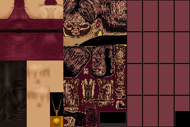

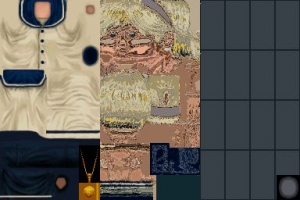

DruchaPucha, привет. я как раз занимался вчера и сегодня про RE3 PC. и я изменил текстуры лица джилла валентайна от RE5 PC. и скопировал текстуры. далее взял файл PL00.PLD джилл RE3 PC. и извлек в тима и бмп. открываю фотошоп вырезал лицо джилла RE3 PC и приклеил новое лицо джилл RE5 PC и так далее. сохранил и объединил между старого текстуры битмап на новую текстуру джилл RE5 PC. открываю текстуру джилл RE5 PC. и сохранил через тимвьювер. далее скопирую джилл RE5 PC PL00.PLD. вставляю в папке и запустил игру. и джилл выглядеть вот что получилось.
ничего не понимаю. я много раз переделал текстуры. все одно и тоже. по разному. и текстуры ошарашены.
почему то не получается. я снова и снова делал. и все без толку!
