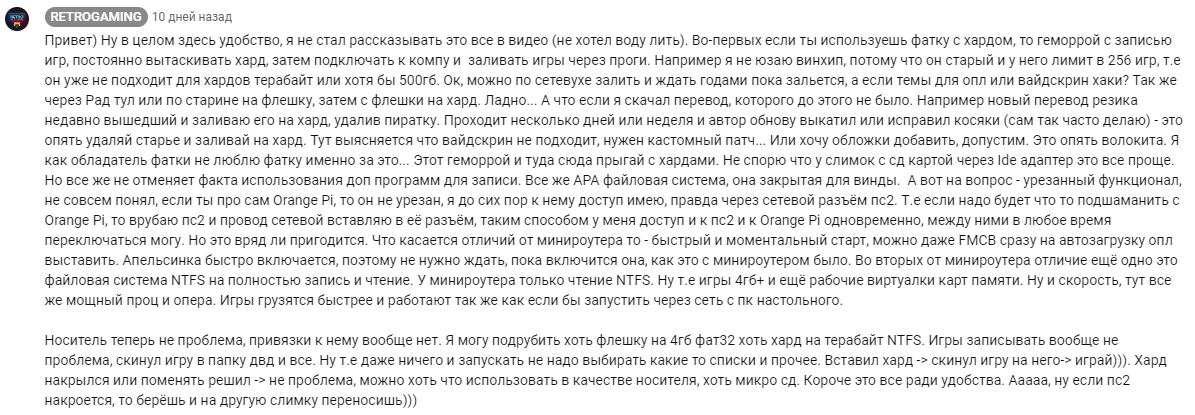

Поэтому, я вам и скинул эту ссылку. Чтобы играть через SMB необязательно использовать полноценный ПК, достаточно купить мини-роутер (только не самый дешевый с алика) или обычный роутер с поддержкой SMB (это дешевле, чем покупать PS2 Fat). Также подойдёт практически любой одноплатный компьютер, но они уже стоят дороже. Затем вставляете в них флешку или переносной жесткий диск и забываете про томозящие игры, дефрагментацию и USBUtil.
Сообщение от Lokost Посмотреть сообщение
Xenogears очень плохо работает
Для этой игры есть фикс.
Опл менеджер конечно бомбическая штука
Попробуйте ещё PSXVCD. Это тоже очень крутая утилита для POPS.
А запуск с винта убирает проблемы с запуском и эмуляцией?
У внутреннего HDD самая лучшая совместимость и скорость загрузки, но по удобству и стоимости SMB никто не переплюнет. Вот, например, один интересный комментарий про внутренний HDD (найденный под этим роликом):
