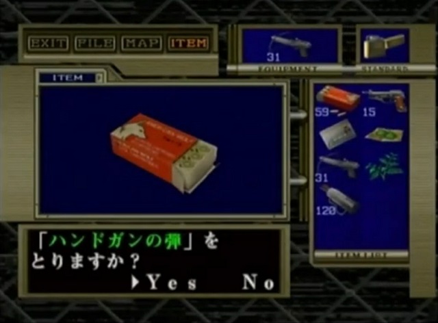

Одной проблемой меньше у вас стало, а по поводу подсветки текста в документах и прочее - смотрите японку, если вы сделали так же в америке и не работает, значит скорее всего у эльфа вырезана эта фича, нет в нем функции такой, ну или игровые скрипты по другому устроены.

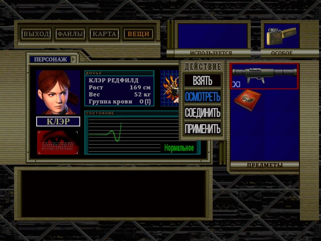

Если в US версии зеленую подцветку предметов в меню делать как в окружении - ничего не происходит, меню просто не понимает эти "теги".
Документы в японке реализованы картинками. Но, там черт ногу сломит как их добавить в US версию (в US/PAL они обычным текстом выводятся).
Еще интересное наблюдение, что верхнее меню (ВЫХОД/ФАЙЛЫ/КАРТА/ВЕЩИ) подсвечивается странным оранжевым цветом при выборе. Но, так же и в оригинале. Как считаешь, есть ли возможность его сделать синим (как в меню предметов)?

Если в японке реализовано через картинки, то есть вариант... вам нужно прописать эти названия предметов в шрифте (зеленым цветом или каким вы там хотите). Соответственно назначить на эти слова символы в таблице, заодно и отредактировать ширину и высоту. Т.е вы пишите при переводе "Вы нашли @", где вместо @ через таблицу вы указали слово "Аптечка". В игре в любом месте написав @ т.е это в хексе 40, будет выводится слово Аптечка, которое вы нарисовали зеленым.
Это можно реализовать в текстуре шрифта. Вы же редактировали ширину и высоту букв, вот такой же принцип. Это лайфхак. Смекалка, хитрость и т.д
Оранжевое выделение сделать синим не проблема, это все текстуры, перерисуйте синим цветом просто))) у вас, как раз в той текстуре, где альфа отсутствует, есть две одинаковые строки, одни светятся орпнжквым - другие нет, которые оранжевым светятся перерисуйте с синим свечением. У этой текстуры вам надо и палитру заменять, чтобы игра поняла что уже синее свечение

По поводу "зелёнки": Там при нахождении предмета, используется переменная на название этого предмета.
Вот сетка тегов цвета, что работает в окружении (в файле sysmes.ald):
{01FE} белый
{02FE} голубой
{03FE} красный
{04FE} зелёный
{05FE} серый
В игре например:
Вы взяли:
{$04FE}{$FF03}{$01FE}.{$FFFF}
Закрывается белым цветом (точка).
FF03 - переменная предмета, что поднимается.
FFFF - конец строки.
Подкрасить можно слово взяли, да и нет. Сама переменная не краситься.
В японке идет сначала тег, потом адрес на картинку шрифта. Сам иероглиф белый, но в меню отображается зелёным. Возможно в US это где-то глубже деактивированно.
С подсказками синего цвета в документах, тоже самое. Мы попробуем вместо иероглифов нарисовать сразу синие буквы и выводить их.
С альфой в картинке пока ничего не получилось сделать.

голубое выделение+альфа канал восстановил
попробуйте
https://disk.yandex.ru/d/IH5ieTkQJa9Eog

При использовании исполняемого файла (SLPS) из японки зеленца появляется. То есть это прописано где-то в нём:

Тут три варианта.
Либо использовать эльф от японки (я так понял таблица ширины и высоты в нем приписана, нужно её править опять)
Либо вам должен помочь человек от А до Я понимающий в дизе. Тут на планете их очень мало... Если ещё и возьмуться за это.
Либо вооружившись идой под мипс 5900 сравнивайте функции в эльфе. Что то типа true и false триггеров.
YAGAMI55 вне форума
Работает. Меню подсвечивается синим.
Выглядит приятно и в тон меню предметов.

Работает, но шрифт искажаться стал, значит и в этой текстуре палитра связана

Это из-за отсутствия альфы в текстуре шрифта как я понимаю?
Есть вероятность что "зелёнка" из-за этого не выводиться?
