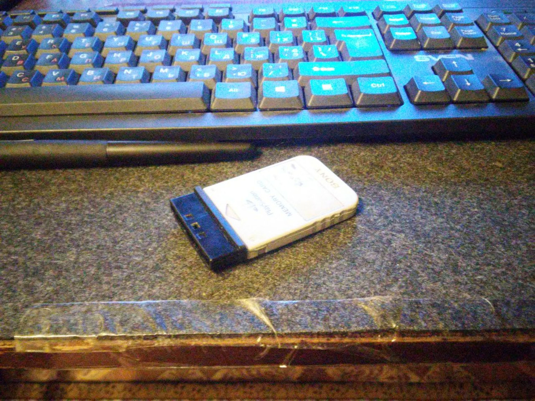

сейчас вот такую сделал, в корпусе от мс пс1 и через нее играю

Кстати, сейчас вообще нужно сделать без макетной платы, саму есп (модуль) впихнуть, но тогда пропадет возможность прошивать...
