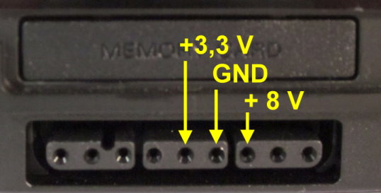

оживлю тему.подключил руль с режимом вибрации - вибро нет.
замерил (как на фото) - вместо 8В только 7В, 1 вольт разницы напряжения может быть причиной не работающей вибрации?

В принципе должно и этого хватить, а что показывает прибор на другом питании?

Если я правильно помню, +8v идёт с провода напрямую на один мотор, а потом уже через всю плату на второй. Так что разница не велика, один мотор точно должен жужжать.

на обоих выходах +7В, блок питания выдаёт как нужно 8.5-8.8В.
Вобщем разобрал руль, от лабораторника дал напрямую на мотор 7В - мотор забарахтался. Коннектор от платы до места пайки на моторе тоже звонится. Решил что либо дело в "несудьба", либо в OPL (я pademu отключил, может с этого надо было начать что обратно включить), или просто OPL режет вибру

Тут не в опл дело) Тут в руле). Не все игры поддерживали рули на полную катушку. Я если честно и сам не знаю где есть или нет списка, но эту инфу помню точно. Можно инфу про руль найти в инете и посмотреть заявленные 100% совместимы игры. Проверь другие игры. Так же хочу подметить что у пс2, рули которые 100% совместимые имели штекер для геймпада и доп питания от usb.

Обычно на управление напряжением для мотора ставят какой то маломощный транзистор, что то типа 8550 PNP или 8050 NPN, а сама микросхема в контролере управляет его базой, как понимаете, что бы мотор не был постоянно под напряжением, иначе он будет работать без остановки с подключением контролера в разъём консоли, стоит проверить этот транзюк на неисправность, чаще всего они в корпусе sot-23 рядом с контактами мотора, обычно ещё ставят диод защитный рядом и пару керамических конденсаторов, но не всегда, китайцы любят экономить на мелочах.
Но, тут YAGAMI55, естественно прав, нужно посмотреть совместимость с играми.

barmatuha, думаю, что дело все же в руле. Если у него нет доп питания от usb. То приставка выдает 8в и руль ест эти 8в как основное питание, а вот на вибро уже нехватает. Но и возможно такое, что просто умер предохранитель внутри руля на 8в линию. Или конденсатор.
nitro88 все же мотор подцепил напрямую к блоку. Это просто дало понять, что мотор рабочий.

YAGAMI55, ну, ежели другие контролеры работают без проблем, то тут и к Ванге не ходи.
А если исходить из логики, то, напряжение на контакте всё же есть, значит, предохранитель должен быть в полном порядке, непонятно только почему прибор показывает 7 В, обычно напряжение порядка 7.3-7.6 В, возможно, дело может быть в самом приборчике, тут надо выяснять в чём причина, судя по напряжению основного питания, то оно вполне себе очень даже нормальное.
Кстати, тут вот инструкция на него есть, как я понял, у него два разных режима вибрации, к тому же еще есть и регулируемая сила вибрации.
