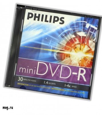

Ну вообщем отымел меня куб ещё раз купил новых самсунгов а они сцуки уже не те что были media code новыйКороч глягул mс(media code) тех старых,которые шли впридачу к приставке и запускались- там RITEKG04,Еле нашёл одну(последнюю с витрины) приехал,закатал-всё норм.Ну вообщем отымел теперь я кубик и нашёл его(эт чисто в моём случае) ахилесову пяту.Завтра поеду искать вот такие http://www.meg.ru/UserFiles/Image/img678_84345.jpg думаю хоть моделька и архивная,но в нашей деревне гденть найдётся пара десятков.

GGrinch, ты шо, всё на мини диски катаешь ??? Я так буду на большие катать %)

Сообщение от ArhiAngel Посмотреть сообщение
Угу,на мини-так эстетичнее,а на пятёрки без крышки вроде по барабану на что писать

Хер там. Записал на старый вербатим, и на Philips - не работают.
Объехал пол города, купил штук 5 мини дисков, DVD-mini-RW не пашет. SmartTrack не пашет. Пишу на Acme, а в запасе ещё вербатим и Филипс.
Вопрос в догонку - а чем ты писал ? ImgBurn'ом ?
UPDATE
Всё вышепанисанное мною считать полным бредом :)
Сдуру перепаял чип (всёж таки 5:0 в пользу нинтендо меня не устраивало), попробовал снова - результат тот же. И тут я вдруг заметил подстроечный резистор ... Хитро улыбнувшись, и покрутив его против часовой стрелки, вдруг все записанные диски заработали ! Кроме miniDVD-RW. Консоль её даже раскручивать не захотела, так что они нечитабельны.
Итак, записывал SmartTrack 4x (с животными),
Acme с оранжевым постером,
PHILIPS RITEKG04 (у нас их найти можно, они идут в блистере по 3 штуки)
Verbatim AZO Hard Coat.
Диски читаются хорошо (естественно, вербатим с филипсом лучше чем акме и смарт). Игру писал ессно Final Fantasy Chrystal Chronicles :)
Вобщем, теперь счёт 4:1 в мою пользу

ArhiAngel, Очень рад за тебя,а я бошку крутить боюсь,хотя знаю что на первых японках(у мну такая) по умолчанию настройку головки ставили на 500-600,и запасу там дохренища.А вот на позних китайских кубах вроде настраивали в более щадящий режим,потому они и жрут всё подряд. Кстати в Москве RITEKG04 уже почти нет(блин хоть знакомой у вас в Витебске заказывай).Завтра поеду на горбушку искать.Сёнь на одном радиорынке брал мэмку,так мне предложили за полтора косаря полный корпус с большой крышкой(не отдельную крышку)а именно корпус,чёт отказался.

Ну короч на горбушке(на всей!) выцарапал 18 болваней JVC( RITEKG04) на савёле ток 1! PHILIPS,а на царицино аж целых 3!(1 JVC и 2 PANASONIC) Думаю мне хватит
