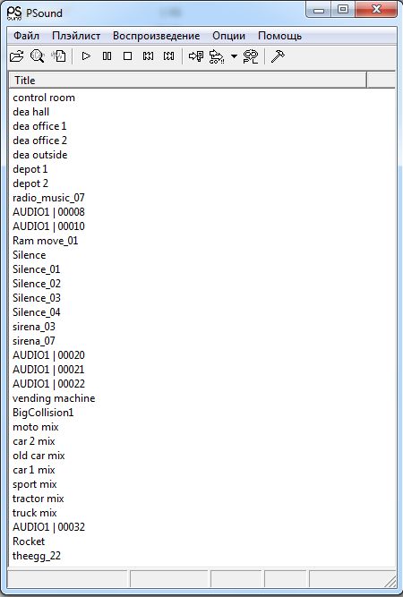

Так видно, что wwwww сдвинуто, vag кстати тоже. Ну как варинт, ещё можно просканировать/прослушать файл через PSound, там хотя бы показаны внутреннее название диалога. Можешь и поделить. А в ПК версии есть название, или просто NoNaMe файлы?
А что это даст?

Не, исправить никак нельзя, так-как перед VAGp загаловком какая-то абракадабра есть, причём размер разный. Похоже из-за этого Sky Tools не может распознать VAG, если бы всё было в один столбик, тогда всё было бы ОК. Ну PSound можно хотябы узнать, где озвучка и потом уже извлечь как-нибудь.
