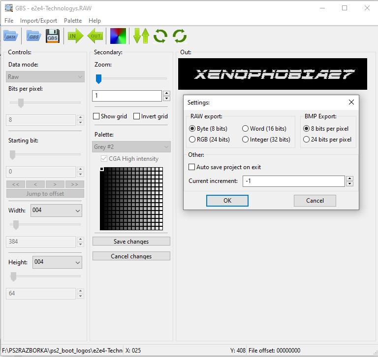

Да, видимо действительно что-то не так. У меня и размер увеличивается при импорте bmp, и изображение рыхлое, что при экспорте с TileMolester, что в GBS (там даже на превью уже всё видно)
Возможно я даже изначальное изображение не так делаю. Не разбираюсь, к сожалению

0) открой в GBS *.raw выстави высоту,ширину и палитру труколор(белое станет красным)
1)в GBS Import/Export - Export BMP
2) полученный BMP открывай и редактируй в gimp
4) в GBS Import/Export in import BMP(указываем наш новый *.bmp)
5) в GBS Import/Export RAW export
PS. если ни черта не выходит меняй расширение raw на data и напрямую открывай в гимпе

0) открой в GBS *.raw выстави высоту,ширину и палитру труколор(белое станет красным)1)в GBS Import/Export - Export BMP2) полученный BMP открывай и редактируй в gimp3) сохраняй(экспортируй) в новый *.bmp4) в GBS Import/Export in import BMP(указываем наш новый *.bmp)5) в GBS Import/Export RAW exportPS. если ни черта не выходит меняй расширение raw на data и напрямую открывай в гимпе
Практически победа. Гимп нормальный bmp сделал, теперь без рыхлости. Я то прошлый делал в paint.net. Но блин, размер всё равно больше чем нужно)) Ты вроде говорил, что ширина и высота больше чем надо, но там всё, как и требуется
UPD: Забей ваще, я забыл в RAW Export 8 бит поставить, у меня в 24 экспортировалось. Теперь размер в размер
UPD2: в ГБСе отображается всё гуд. А на деле опять такая хренотень (хотя намного меньше выражена)
