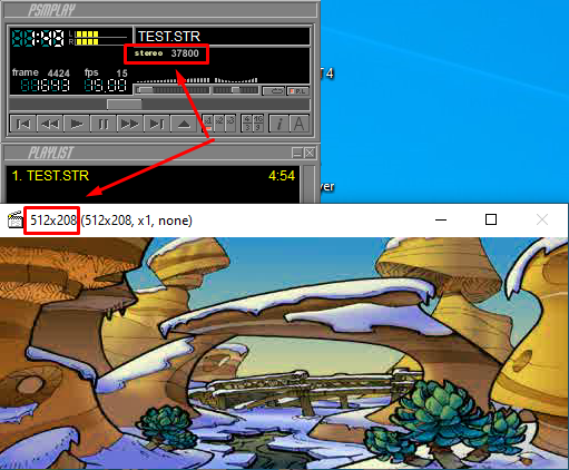

Ковыряю сейчас Crash Team Racing, и вот что я обнаружил в видео Scrapbook:
Да еще и звук в стерео. Просто мне всегда казалось, что видео должно быть не шире 320.

Старый 02.10.2020, 08:55   #24
Аватар для MFS
Регистрация: 02.06.2011
Сообщений: 1,361
По умолчанию Ответ: Конвертация avi ---> str
Так и есть. А игра его уже сжимает до обычных 4:3, видимо таким образом ноти дог хотели визуально улучшить четкость/детализацию, чтоли... они были экспериментаторы ещё те.
