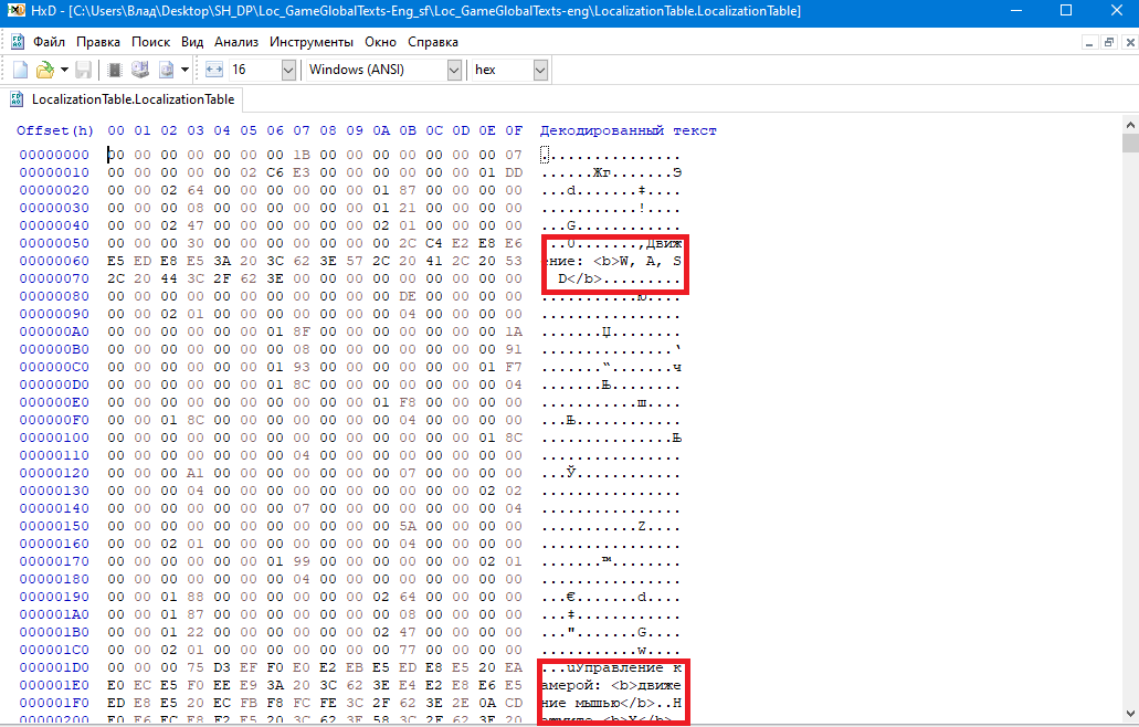

Ребята, кто-нибудь полностью проходил игру на реальном железе?
Есть ли баги?
Я к тому что есть косяки и очень неприятные в файлах локализации, в реконструкции архивов и т.д
Тут парень все руками делал, похвально, но есть много недочетов

Т.е первую версию, всем известную на пс3 (аля пиратка х360) и эту новую делал один и тот же человек?
я просто не в курсе
Залез поправить иероглифические надписи системные, так игра полностью в хексе переведена обычной анси русской и вот кое где немного кривовато сделано.
Сейчас постараюсь объяснить проще...
На каждую строчку выделен размер блока, затем указана длина строки. Законоерное исчисление сис функций происходит через 4 байта (так устроены игры на UE3)
Вот так более наглядно, в скобках ключевые значения
Все значения в хексе, размер текста из хекса переводится в десятичку и обратно, если изменяешь и т.д
Как должно быть:
[00 00 00 1А - размер блока] [00 00 00 00 - выравнивание 4 байтами нулевыми] [00 00 00 17 - размер текста с учетом окончания строки+1 нулевой байт]Передвижение персонажа[00 00 00 XX - переход к след сис инфе]
Как в данной версии перевода:
[00 00 00 3F - размер блока] [00 00 00 00 - выравнивание 4 байтами нулевыми] [00 00 00 26 - размер текста с учетом окончания строки+1 нулевой байт]Передвижение персонажа[00 00 00 XX - переход к след сис инфе]
Таким образом блоки плывут, скрипты могут сломаться, а консоль не может понять или отобразить лишиние нулевые байты после текста. Она отображает текст, но перезаполнение нулевками... перегруз выделенки

YAGAMI55
Изначально, Psycho-A делал этот перевод специально для своей специальной сборки RPCS3. А потом его попросили сделать перевод для железной PS3 и он просто портировал перевод. Я думаю, что на его сборке, всё работает без проблем, а вот на железе уже "как есть". Можете и сами у него спросить.

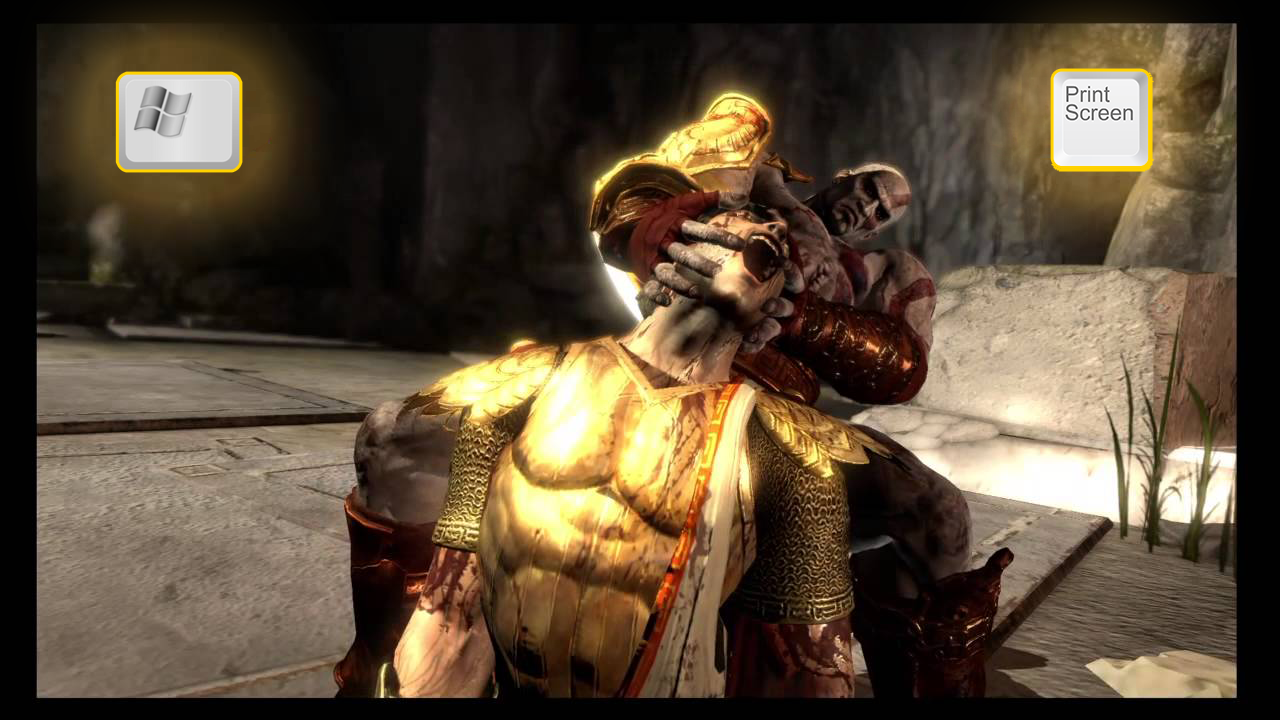

Сообщение от 1052 Посмотреть сообщение
На его сборке WASD и мышка в игре светится
Кто и зачем такой бред делает?????
Ну создай ты сборку, на кой хрен в игре менять значения кнопок и текст игровой под ПК переделывать
Мда уж... Супер версия))))
Хотя может это файлы для эмуля)))) автозамена игровых.
Ладно, посмотрю что можно сделать...
Ну так он перевод под эмуль делал, там при установке репака выбираешь какие кнопки будут отображаться.
https://disk.yandex.ru/d/7M3eK-HpO9VJqw
Coalesced_Int.Original.Joy для иконок геймпада.
Coalesced_Int.Original.Key для иконок клавиатуры.
Нет, Psycho-a только редактировал пиратский перевод.
Локализация игры от Psycho-A :
- Собран качественный литературный перевод на русский.
- Задействованы оригинальные шрифты вместо пиратских.
- Допереведено и пересмотрено множество строк текста.
- Глубокая правка оформления и форматирования.
