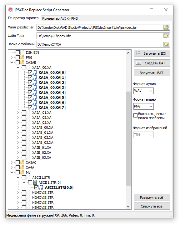

Хорошо GUI для замены XA и STR в образе PS1 через jPSXdec
jPSXdecInsert - GUI для генерации пакетного файла (BAT) для замены XA/STR файлов в образе PS1 через jpsxdec.
Как по мне, на сегодняшний день jpsxdec - оптимальная программа для замены аудио/видео, как в удобстве (благодаря моему GUI), так и в качестве.
Как пользоваться:
В архиве две папки:
jpsxdec_v1-06-beta_bin - последняя версия jpsxdec (использовать именно эту версию!);
jPSXdecInsert - GUI для генерации bat.
1. Аудио
1.1. Как пользоваться jpsxdec объяснять не буду, кому надо, тот давно разобрался. Единственно что нужно обязательно сделать - сохранить индексный файл, после того как открыли в ней образ ("Save index"), например в "D:\Temp\CT\index.idx".
Допустим мы извлекли нужные WAV в папку "D:\Temp\CT\XA".
1.2. В jPSXdecInsert указываем:
"Файл *.idx" - "D:\Temp\CT\index.idx"
"Папка с файлами" - "D:\Temp\CT\XA"
Нажимаем кнопку "Загрузить IDX" - появится полное дерево файлов, такое же как и в программе jpsxdec (скрин вверху), а птичками будет выделено то, что программа нашла в "Папка с файлами". Можно убрать лишние птички на файлах, которые вы не хотите вставлять.
1.3. Нажимаем "Создать BAT" - будет создан файл "d:\Temp\CT\XA\_insert.bat" (файл всегда создаётся в папке, указанной в "Папка с файлами").
1.4. Скрипт готов, для вставки нажимаем "Запустить BAT" или вручную запускаем файл "d:\Temp\CT\XA\_insert.bat".
WAV файлы конечно должны быть по длительности и характеристикам такие же, как и оригинал. Что будет, если изменить длительность - не знаю, не проверял, возможно прога сама обрежет лишнее.
2. Видео
2.1. Смотреть п.1.1.
Допустим мы извлекли нужные AVI в папку "D:\Temp\CT\STR".
jpsxdec умеет вставлять видео только в формате последовательности кадров (1 кадр = 1 картинка PNG). По началу кажется что это бред, но потом понимаешь что это самый оптимальный вариант, поясню:
согласно документации jpsxdec вставляет эти картинки с максимальным качеством, если она больше размера оригинального кадра, прога немного уменьшает качество и пытается вставить - и так пока не влезет в кадр, т.е. таким путём подбирается максимальное качество. И что самое главное, можно удалить ненужные кадры, оставить только те, которые вы хотите заменить: например вы вставили субтитры в видео - удаляете все кадры которые без субтитров (это удобно делать через ACDSee в режиме менеджера) и прога будет вставлять только ту часть, где есть субтитры, а остальное затрагиваться не будет.
2.2. Как создать из AVI последовательность картинок PNG:
В программе jPSXdecInsert выбираем вкладку "Конвертер AVI -> PNG", в "Папка с AVI" указываем "D:\Temp\CT\STR". Нажимаем "Создать BAT", и "Запустить BAT", или вручную запускаем файл "d:\Temp\CT\STR\_convert.bat". В итоге получатся куча картинок формата "ххххххххх.STR[0][00000001].png".
2.3. Смотреть п.1.2. и дальше, только путь "D:\Temp\CT\STR".
Возможно кажется слишком сложным, но проделав это всё 1 раз, следующий раз за 10 секунд всё делается.

Другими словами, удаленные кадры не будут заменяться в файле вообще или просто не будут заново перекодированы?
И получается прога будет вставлять кадры согласно имени файла? Т.е. если после 1 идет сразу 3, значит 2 она пропустит и вставлять не будет, оставив оригинальные данные в STR?

_insert.bat создаётся, но пустой.

Да, будут пропускаться, прога все автоматом подсчитает и сделает правильный скрипт. Я ей вставлял видео с субтитрами в Lunar 2, которую я переводил, что бы не терять качество в местах, где нет субтитров
Значит ниодной птички не стоит, если прога видит файлы, то птички автоматом ставятся при нажатии "загрузить idx"

А файлы нужно все извлекать или нет? Я просто парочку диалогов извлёк.
UPD: получилось, путь неправильно был прописан.
Нет, только те, которые нужны. Прога проверит всю папку и возьмёт (поставит птички) только найденные файлы.
